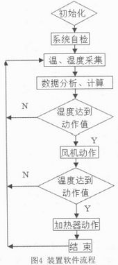

    装置中采用C语言进行软件编写,以模块化设计为思想,易于移植、扩充与维护。为了提高装置运行的稳定性和可靠性,程序在初始化和运行中不断对各重要外围模块的工作状态进行监测,发现异常后能很快地对系统进行复位,对数据进行备份并发出异常告警。软件中设置了看门狗、多重备份等措施保证电路能够进行自动纠错或即时复位。工作流程如图4所示。

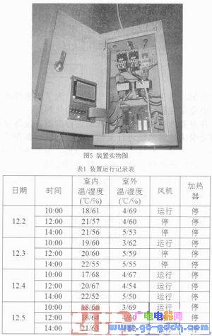

    装置安装于罗夫变电站35kV I段高压室内,并联于现有的风机控制接触器CJ10—10旁,不影响目前对风机的手动控制。满足了文献“除湿加热装置应具备自动控制和手动投退功能”。自动控制装置如图5所示;表1记录了装置四天里的动作情况。由表可见,当室内外湿度差达到设定值后,风机自动开启和关闭,在湿度值低于75%时,每天10:00风机自动开启15min然后自动关闭,改善高压室空气的质量,为值班人员10:00对高压室进行巡视提供了良好环境。这四天里由于室内温度未达到设定值,因此加热器未自动启动。
    本装置在罗夫变高压室现场运行中,功能及各项参数均基本达到要求,运行情况比较稳定。
