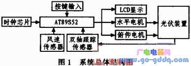

    寻日系统光伏板跟踪方式有光控和时控两种,光控方式是使用光强传感器,根据光线的强弱判断太阳的位置,然后驱动电机转动支架进行跟踪;时控方式是根据经纬坐标,利用计算公式计算太阳的位置并进行跟踪。本系统采用时控与光控互补结合控制的方式,光线较强时采用双轴跟踪传感器进行跟踪控制,光线较弱时采用时控方式根据经纬度与时间进行跟踪控制。系统总体结构图如图1所示。
    本系统包括双轴跟踪传感器、风速传感器、水平电机、俯仰电机、LCD显示、按键手动输入调节、时钟芯片、AT89S52单片机以及相应的外围电路等。光伏装置有两个自由度。控制机构通过水平电机和俯仰电机对水平方向与垂直方向进行调整,控制装置的位置将由双轴跟踪传感器对其位置进行反馈。由控制系统对调整是否到位进行判断。时钟芯片的初始时间由按键输入,以便采用时控方式。

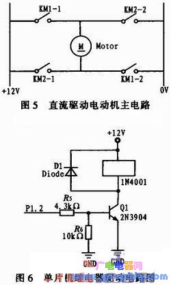

    在本寻日系统中,驱动俯仰机构和水平机构转动的电机为24 V直流永磁电动机,太阳能电池板水平方向和俯仰角的调整,需要驱动电机能够具有2个相反的运动方向,在本系统电路中,通过继电器改变电流的方向,从而使电机能够反向转动,为了控制好电池板的调整速度,机构中加上了减速装置,其电气图如图5和图6所示。

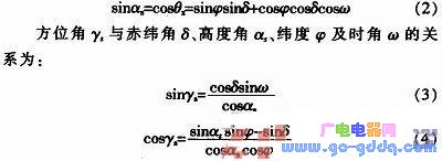

    要实现对太阳的跟踪,需要知道某一时刻某一位置,太阳的高度角αs和方位角γs。太阳运行轨迹即太阳相对于地球的位置,可用两种坐标系来描述:赤道坐标系和地平坐标系。
    赤道坐标系是指太阳相对地球的位置是相对赤道平面而言,用赤纬角δ和时角ω来表示,赤纬角可用Cooper方程近似计算,即:
    式中,n为一年中的日期序号,如元旦为n=1,12月31日为n=365。时角ω的数值等于离正午的时间(小时)乘以15°,上午为负,下午为正。
    太阳高度角αs、天顶角θz和纬度φ、赤纬角δ、时角ω的关系为:

    控制系统的总体流程图如图7所示。系统启动后,需要使用按键手动输入参数,包括当地经度、纬度及时间(采用24小时制)。若室外风力在5级以下,则将光伏板进行寻日跟踪,否则将驱动水平电机,将光伏板设置成水平方向,防止因风力过大而损坏光伏板。在寻日过程中,若室外天气晴朗,则采用光控方式,利用双轴跟踪传感器对光照最强的位置进行跟踪,若室外为阴天,则通过经纬度及时间计算太阳的高度角及方位角,通过时控方式对太阳进行跟踪,若光照强度过低,则将光伏板水平放置。

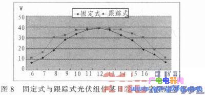

    本系统主要为提高光伏发电系统的发电量而设计,在测试时,选用了两块参数相同的光伏板,一块光伏板采用最佳倾斜角度进行固定安装,另一块光伏板安装本双轴光伏寻日系统,其对比数据如图8所示。

    基于单片机的双轴光伏寻日系统以AT89S52单片机为核心,能够根据天气状况自动选择寻日跟踪方式,性能稳定,跟踪经度高,安装方便,价格低廉,能够有效的提高光伏发电系统的发电量,可适用于光伏交通警示灯、小型光伏电站等光伏发电系统中。
