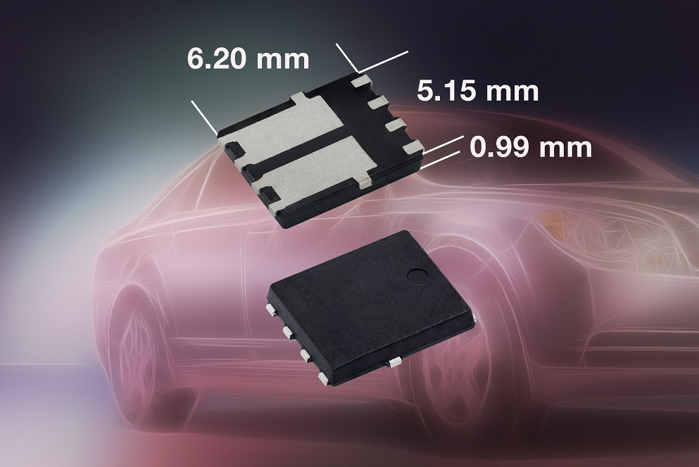

VS-6DKH02-M3和VS-8DKH02-M3,汽车级VS-6DKH02HM3和VS-8DKH02HM3。新整流器采用高热效的FlatPAK™ 5x6封装,高度小于1mm。商用 / 工业用的VS-6DKH02-M3和VS-8DKH02-M3,以及汽车级VS-6DKH02HM3和VS-8DKH02HM3, 均进行了2000小时的高温反偏测试 (HTRB),具有长期可靠性、高功率密度和高效率,适用于汽车和通信应用。
今天发布的整流器体积小,正向电流大,VS-6DKH02-M3和VS-6DKH02HM3的正向电流为6A (2x3A),VS-8DKH02-M3和VS-8DKH02HM3的正向电流为8A (2 x 4A)。独立的单元设计,器件可以配置成双管芯式整流器,用单片封装取代两个较小的封装,帮助设计者简化PCB布板。Vishay的FlatPAK与5 x 6 QFN(方形扁平无引脚封装)封装的标准占位相同,QFN是MOSFET等其他技术广泛使用的封装,并且可采用不同的电路拓扑。
该整流器采用FRED Pt技术,在-55℃~+175℃工作温度范围内实现了25ns的超快恢复时间、低反向恢复电荷和软恢复特性。器件的正向压降低至0.7V,减少了功率损耗,提高效率。VS-6DKH02HM3和VS-8DKH02HM3通过AEC-Q101认证,典型应用包括汽车引擎控制单元(ECU)、防抱死刹车系统(ABS)、HID和LED照明中的DC/DC转换器,商用/工业用的VS-6DKH02-M3和VS-8DKH02-M3适用于通信电源。
新整流器的潮湿敏感度等级达到J-STD-020标准的1级,LF最高峰值为+260℃。器件符合RoHS,无卤素,非常适合自动贴片,适应汽车系统里自动光学检测(AOI)。

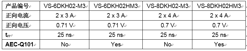

器件规格表:
