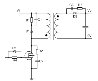

2、场效应管D级与输入正之间加RCD
一般选择场效应管的反向恢复时间要比二极管D1慢2~3倍,以避免形成直通电流,此电流会产生很强的磁场,可增大输出噪声干扰,所以可人为的通过栅极电阻R4来减慢开关管的开关速度。为了不影响关断速度可以在栅极电阻并联一个二极管D2如图2所示。
blob.png?imageView2/2/w/550
图2  场效应管优化电路
3、场效应管DS端并联RC
可以在场效应管DS两端并联一个RC电路也可以有效的降低噪声干扰如图2所示,电容C2一般在100P左右,电容值过大会导致场效应管的开关损耗加大,电阻R2一般选取小于10Ω电阻。
4、输出二极管两端并联RC
二极管在高速导通和关断时,反向恢复期间,二极管的寄生电感和电容会产生高频振荡,为了抑制高频振荡可在二极管两端加RC缓冲电路如图2所示,电阻R3一般在1Ω~100Ω,电容C3一般在100pF~1nF,如果电源工作频率较低,效率满足要求的话,二极管D3可以选择反向恢复时间较慢的二极管。

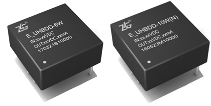

在设计电源时,有上述八种方式可降低输出的纹波噪声,如果选用成品电源,不管是模块电源、普通开关电源、电源适配器等,这部分的工作一般都由电源设计厂家完成,客户只需关注规格书写明的输出纹波噪声即可。如致远电子的模块电源,会标出典型的纹波噪声值,如E_UHBDD-6W系列,典型值为60mV VP-P。
致远电子自主研发、生产的隔离电源模块已有近20年的行业积累,目前产品具有宽输入电压范围,隔离1000VDC、1500VDC、3000VDC及6000VDC等多个系列,封装形式多样,兼容国际标准的SIP、DIP等封装。同时致远电子为保证电源产品性能建设了行业内一流的测试实验室,配备最先进、齐全的测试设备,全系列隔离DC-DC电源通过完整的EMC测试,静电抗扰度高达4KV、浪涌抗扰度高达2KV,可应用于绝大部分复杂恶劣的工业现场,为用户提供稳定、可靠的电源隔离解决方案。
