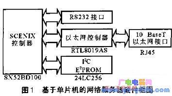

    1. 基于单片机的WebServer方案
    基于单片机的WebServer的硬件平台如图1所示。
33.jpg?imageView2/2/w/550
    2. 主要芯片介绍
    (1) SX52BD100
    SX52BD100 是UBICOM公司生产的一款RISC指令集的单片机,片上带有4K×16 位的Flash存储器和262×8位的RAM。由于采用CPU并行流水线方式及单时钟周期指令,在100MHz晶振驱动下指令执行速度可达 100MIPS。该单片机的最大特点就是虚拟外设功能,即通过软件对I/O口进行灵活的配置,CPU执行虚拟软件模块就可以驱动普通的I/O口来模拟外设的功能,比如UART、SPI、IIC和FSK等。当然,令人惊奇的是,SX52BD100可以通过虚拟外设功能来运行网络协议栈,例如TCP、IP、 HTTP以及SMTP等。
    (2)RTL8019AS
    RTL8019AS是ReaLTEk公司出品的一种全双工以太网控制器。它自带16KB的SRAM,工作在Ethernet II和IEEE802.3、 10Base5、10Base2、10BaseT下,与NE2000兼容。
    (3)24LC256
    24LC256是MicroChip公司生产的一种串行32KB的 E2PROM存储器,采用CMOS工艺,通过2根数据线和外界通信,兼容I2C总线接口,可设为硬件写保护,10万次的擦写,200年以上的数据保护。

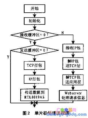

    3.工作流程和软件设计
    RJ45为此系统与局域网的接口。由于大部分局域网都采用以太网,这里的RTL8019AS就是处理以太网协议(IEEE802.3)的。数据的流向为:请求信息从局域网中来,通过RJ45送到RTL8019AS,处理后的数据包送入SX52BD100协议栈,由协议栈对数据包进行解析,得到原始请求信息。请求信息再经过SX52BD100的处理,产生回复信息。回复信息到局域网的过程与上面正好相反。
    整个系统的软件流程如图2所示。
34.jpg?imageView2/2/w/550
    图1中的E2PROM 24LC256用来存储WebServer的网页信息。它可以处理Web页面、图像文件、PDF文档记忆其它文件。当然,它不能像PC上WebServer中的硬盘那样可以存储大量的页面。它的容量决定了WebServer的资源文件的大小。
