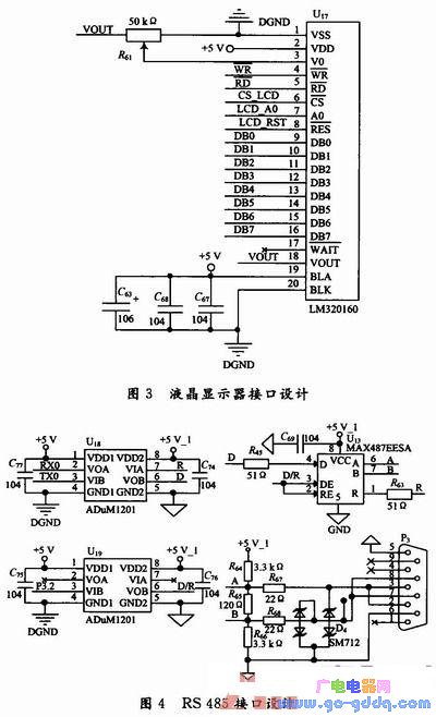

    1.5 LCD显示与RS 485接口设计
    本系统选择LM320160CCW型液晶显示器作为系统显示界面,LM320160CCW是320×160全图形点阵的液晶显示模块。支持并口通信,内置升压电路,模块显示屏由内置的主控芯片S1D13700控制,可靠性高,指令简单,易于操作。可以有效显示20路采集电压,液晶显示器与单片机接口电路如图3所示。
    本设计中选择RS 485电气标准作为上位机通信接口电路,RS 485接口作为标准半双工网络接口,一般采用两线制,以两线间正压差+0.2~+6 V表示逻辑1,以负压差-0.2~+6 V表示逻辑0。RS 485接口是采用平衡驱动器和差分接收器的组合,抗共模干扰能力增强,即抗噪声干扰性好。最大的通信距离约为1 219 m,最大传输速率为10 Mb/s。RS 485总线一般最大支持32个节点,如果使用特制的485芯片,可以达到128个或者256个节点。RS 485电路图如图4所示。
    使用MAX487EESA芯片作为485电平转换芯片,最大数据率为250 Kb/s,最多可以驱动128个有效负载,工作温度为-40~+85℃。RS 485接口信号线通过磁偶芯片ADuM1201,实现电气隔离,485总线接口使用专用TVS管SM712实现ESD保护,出于信号完整性考虑,485电平输出端采用差分120 Ω,单端50 Ω阻抗匹配。

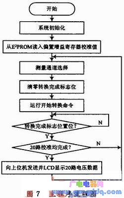

    在校准完成后,就可以运行测量主程序,实现20路直流电压测量与显示,程序流程图如图7所示。
