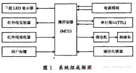

  自动给液系统的组成框图如图1所示。
自动给液系统的组成框图
  LED显示器用于显示容器内液体的粗略剩余量,该显示器为三段条形LED显示器,竖直安装于出液器外壳上。
  红外线发射、接收器这两个装置相互配合构成一个主动式红外线探测雷达,用于探测有无物体接近出液口,探测距离为15~20cm,红外线发射载波频率为38.4kHz,由微控制器(MCU)内部的定时器对主时钟分频得到;接收头的中心频率为39.7kHz;通过调节发射电流来调节探测距离。
液位传感器该传感器为电阻式传感器,通过一个带有旋转轴的浮球带动电位器旋转,从而把液面高度的变化转换为电阻的变化,然后在该电阻中通过一定的电流,就间接的把液面变化转换为电压的变化,微控制器(MCU)通过模数转换(ADC)读取该电阻值就可以获得液面的高度值,ADC转换精度8位。
  串行接口该接口为备用接口,用于今后系统的扩展,此外MCU还通过该接口把液面高度值送往其他系统,传输速率为1200b/s,可以用PC机或其他具有UART单元的系统接收该数据。

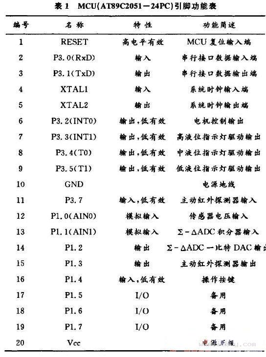

  2系统硬件结构
  MCU引脚定义如表1所示:
MCU引脚定义

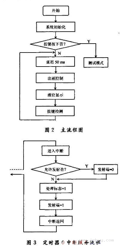

  3.1主程序流程图
  主程序流程框图如图2所示,他主要完成初始化工作,进行目标检测,控制出液,并且显示液位情况,整个程序中大量地调用了其他子程序,为了方便不再一一列出其他子程序框图,主程序采用查询方式,初始化完成后一直处在等待响应状态。
主程序流程图
  定时器中断子程序,本子程序在整个系统中承担了红外检测的设置工作,单片机的设计中,定时器是个重要环节,本设计中采用定时器0中断的工作方式,中断程序流程图如图3所示。
  出液控制子程序是本设计中的重要部分,他根据目标检测的结果控制步进电机的工作,程序流程图大致如图4所示。
