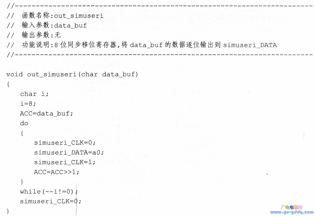

  (2)数据输入函数out_simuseri0。
  数据输入函数out_simuseri()将8位数据的从低位到高位的逐位输入simuseri_DATA当中,程序代码如下所示:

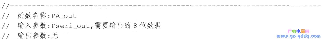

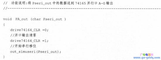

  (3)数据输出函数PA_out()。
  数据输出函数PA_out()实现数据的并行输出,程序代码如下:
