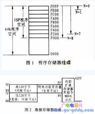

    2 SM2965的存储器结构
    2.1  程序存储器
    SM2965内部集成了64k字节的FLASH存储器作为程序存储器,其地址范围为00000H~0FFFFH,可用于存放执行用户程序的应用程序和执行ISP功能的下载程序。
    执行ISP功能的下载程序空间最大可配置到4k字节,空间大小为N×200H字节,N为0时表示不配置下载程序,64k字节FLASH存储器将全部用于应用程序;N为1时表示0FE00H~0FFFFH共有200H个字节配置给下载程序空间来使用,而N=8则表示下载程序空间达到最大配置,为4k字节。具体的程序空间组成如图1所示。0FFFFH~(N×200H)为下载程序的入口地址。从0000H~FDFFH供应用程序使用;……;N的大小只能通过商用编程器来配置。一旦在编程器上配置了N≠0,那么,在系统中便无法再改变ISP空间的配置。
51.jpg?imageView2/2/w/550
    2.2  数据存储器

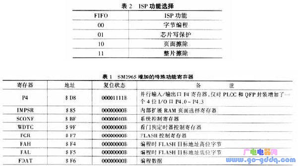

    SM2956在标准的80C52内核的基础上增加了768字节的片内扩展数据存储器Expanded Ram(ERAM),这使得片内数据存储器的总容量达到1k字节。其数据存储器组成如图2所示。另外,还增加了8个特殊功能寄存器,以用于实现 SM2965的增加功能。表1所列为SM2965增加的特殊功能寄存器。

    FLASH控制寄存器FCR在编程时将起关键作用,FCR的2~6位保留未用。FCR复位状态为00000000B。其各位定义如下:
54.jpg?imageView2/2/w/550
    其中,START为ISP功能启动位。START=1,则启动ISP功能,具体功能由F1、F0决定,如表2所列。START=0时,ISP操作无效。
    当START置1后,SM2965硬件将自动锁存地址和数据,并获得程序指针控制权,直到ISP功能结束,START自动复位为0为止。下载程序中无须检查START的状态。
    FLASH存储器的一个页面为200H字节。执行ISP功能时,需要指定FLASH存储器地址。执行字节编程功能时,FLASH存储器地址为编程字节的目标地址;而在执行页面擦除功能时,该地址则为该页面内的任一地址;而执行整片擦除和芯片写保护的地址则为0000H~0FFFFH范围内任一地址;
    执行整片擦除时,SM2965将擦除ISP下载程序空间外的所有FLASH存储器;而执行芯片写保护功能时,SM2965存储器将读出内容全部为“00H”。
