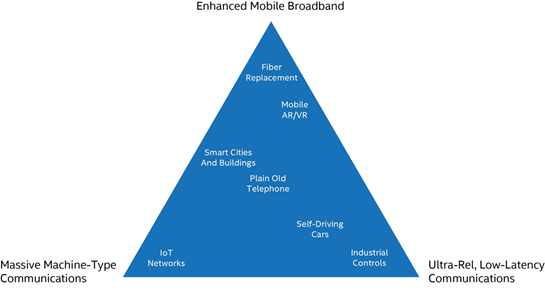

国际电信联盟的国际移动电信 (IMT) 2020 愿景声明将希望清单缩减至三个代表性用例:增强型移动宽带、大规模机器类通信和超可靠低延迟通信。这三个用例将帮助实现 5G 领域的诸多期望(图 2)。
blob.png?imageView2/2/w/550
图 2.三个用例满足 5G 网络的各种要求
在这三个用例中,增强型移动宽带可能最接近多数人对下一代手机的设想。在这个用例中,配备先进技术的场所中的静态用户可获得高达 20 Gbps 的数据速率,移动用户可获得充足的实际带宽(从 80 到 200 Mbps,具体取决于场所),流畅播放 3D 或超高清视频,在游戏或增强现实等场景中与云应用密切互动。
大规模机器类通信提供了一个完全不同的场景。这里的客户端不是服务器或人员,而是智能城市、工厂、建筑或家庭中的物联网设备。在这个场景中,原始数据速率没那么重要;机器要么提供相对较少的信息 —— 每秒只有几条传感器读数,要么在本地预处理处理,以大幅降低带宽(就像智能监控摄像头一样)。这里的关键不是数据速率,而是连接密度 —— 每平方千米多达一百万个互联设备 —— 和能效 —— 相当于 4G 网络的一百倍。
第三个场景超可靠低延迟通信是一个令人难以置信的全新用例,支持工业自动化、关键任务连接和自动驾驶汽车,可避免驾车途中通话中断的情况。这些应用不仅需要相对较高的数据速率 —— 例如汽车将其摄像头和激光雷达的大量信息流发送至云端进行分析,而且需要与无线网络没什么关系的两个属性:毫秒级延迟和功能安全级可靠性。

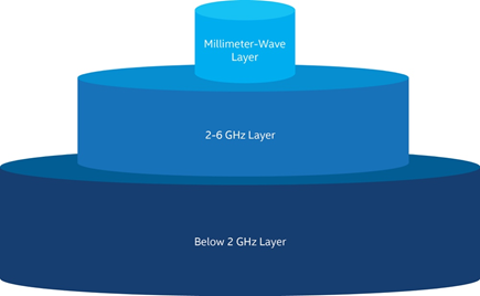

应对这些挑战的解决方案是利用三层单独的频段,每个频段旨在满足特定的技术需求。不过,三层频段与这些场景并非一一对应。通过组合使用三层频段,5G 网络可满足、至少接近满足全部三个场景的 IMT-2020 目标。
三层频段构成了一种“婚礼蛋糕 (wedding cake)”(图 3)。在底部,现有低于 2 Ghz 的 LTE 频段可覆盖最广泛的范围。在这些频段中,现有的蜂窝基础设施可覆盖地球上的多数人口。这些频率在传播过程中不会受到建筑、叶子和天气的影响。因此,5G 将使用这些低频段覆盖更多偏远地区(立即部署新基站在经济上缺乏可行性),以及支持不利条件下的低效运行连接、在更多复杂 5G 连接提供下行链路的情况下增强上行链路以及支持要求不高的机器类链路。需要指出的是,低于 2Ghz 的频段层将支持更高频段,提供高度可靠的低延迟连接。自动驾驶出租车在树下或建筑后面不会处于无线电静寂状态,只会跳转至一个新频道并临时忍受较低的速率。
图 3.开发人员将他们需要的频谱分组为一个频段蛋糕层
其中层为 2-6 Ghz 的中频段,即 C 频段。这些频率是 5G 的主流频率,利用所有强大技术保持高数据速率连接。这里介绍了在特定的大规模 MIMO 中,波束成形、跟踪和频谱效率的大幅提升将发挥重要作用。目标是通过动态聚合任何可用于连接的资源,在几乎最差的条件下为移动用户提供 100 Mbps 的可用速率。这些频段还可传输许多更高速的机器类流量和高可靠性/低延迟流量。
即使是头两层进行组合也不足以满足最苛刻客户端(需要 20 Gb/秒的速率)对极致数据速率的要求。蛋糕的顶层可满足他们的要求,即 6 Ghz 以上的频段,包括难以实现的毫米波频段。人们希望政府为 5G 用途分配连续的 800 Mhz 块,使用 5G 替代光纤,向移动用户提供实时的超高清视频,这要求地理、天线布置和通道质量等因素均满足相关要求。
在 IMT-2020 中,与其说 5G 是一种无线网络,不如说是一种包括三层无线网络的技术,可通过虚拟基站和控制层紧密连接在 metro 数据中心内,从而向用户提供类似于无缝网络的体验。
