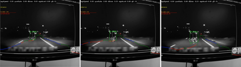

为了证明当前ADAS技术的能力和精妙之处,我们在TV监视器的视频中运行了Mobileye的软件,这台监视器播放了警方提供的事故片段。尽管状况不佳——有可能很多事故现场的高动态范围数据已丢失,但Mobileye的软件依旧在撞击前大约1秒的时候,就清晰的检测到了。下方的图片展示了三张快照,上面检测到的自行车边界框和Herzberg女士。该检测有两个独立运行的来源:模式识别(产生边界框)和一个“自由空间”检测模块(产生水平图,其中红色部分表示红线上方出现了一名“路人”)。利用运动结构(技术术语为“平面+视差”),第三个模块可以区分道路和物体。这样就验证了检测到的物体是3D的,但可信度较低,因此被描述为“fcvValid: Low”,而显示在屏幕左上方。出现低可信度是因为,此处缺失生产型车辆通常可用的信息,并且图像质量较差,毕竟,在行车记录仪拍摄的视频基础上再次拍摄,可能会存在某些未知的缩减采样。
                                              blob.png?imageView2/2/w/550
图像来源于警方公布的TV监视器上的视频片段。重叠的图像显示了Mobileye ADAS系统的响应。绿色和白色边界框是自行车和行人检测模块所输出的结果。水平图显示了道路和障碍物之间的边界,我们称之为“自由空间”。
此次实验所使用的软件与当前配备ADAS的车辆采用的软件相同,并已经在数十亿英里的用户行驶里程中得到了验证。
