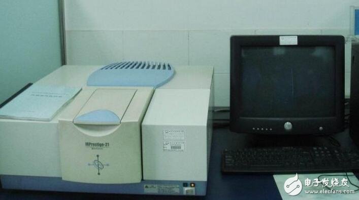

  红外分光光度计基本原理
  由光源发出的光,被分为能量均等对称的两束,一束为样品光通过样品,另一束为参考光作为基准。这两束光通过样品室进入光度计后,被扇形镜以一定的频率所调制,形成交变信号,然后两束光和为一束,并交替通过入射狭缝进入单色器中,经离轴抛物镜将光束平行地投射在光栅上,色散并通过出射狭缝之后,被滤光片滤除高级次光谱,再经椭球镜聚焦在探测器的接收面上。探测器将上述交变的信号转换为相应的电信号,经放大器进行电压放大后,转入A/D转换单位,计算机处理后得到从高波数到低波数的红外吸收光谱图。

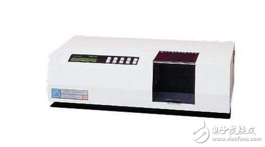

  红外分光光度计性能指标
  波数范围:4000-400cm-1
  波数精度:≤±4cm-1(4000-2000cm-1);≤±2cm-1(2000-400cm-1)
  分辨能力:1.5cm-1(1000cm-1附近)
  透过率精度:±0.2%T(不含噪声电平)
  Io线平直度:≤±2%T
  杂散光:≤0.5%T(4000-650cm-1);≤1%T(650-400cm-1)
  测试模式:3种(透过率、吸光度、单光束)
  扫描速度:5档(很快、快、正常、慢、很慢)
  狭缝程序:5档(很宽、宽、正常、窄、很窄)
  响应:4档(很快、快、正常、慢)
