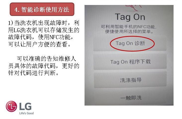

比如目前的韩国家电商,在包括洗衣机、冰箱、洗碗机、煤气灶等产品上都使用了NFC技术,一个是可以设定参数,第二是检查错误代码。轻轻用手机一碰,就知道洗衣机里的故障或者健康状态,直接汇报给总部,这样客服就可以立刻了解故障并进行上门维修维护或者指导。
相比于WiFi,NFC在智能家电领域拥有不少优势,因为对于故障指示来说,并不是高频应用,所以相比WiFi更便宜更省电,同时也避免出现安全问题。

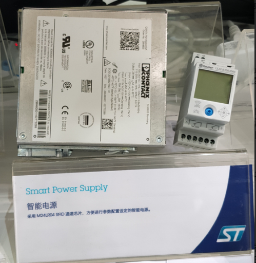

目前在高端LED照明领域和电源领域,ST几乎占据了100%的市场份额。在高端LED上,NFC的主要作用还是参数设定。比如会议室、建筑物或者广场照明,在安装施工的时候需要每个灯珠进行实际测试并调光,以往的方式需要返厂重新设定再安装,而通过NFC设置的话,一秒钟就可以改一个,带来了极大的便利性。
“以前大家觉得LED智能照明要有蓝牙有wifi但对于工程应用来说,不需要每天控制,客户最重要的需求是可以成为标准件,但是又能很简单的配置,对成本对可操作性都有一定要求。而且即便是面向个人消费者,也不会每天更改。”杨大稳表示,目前包括欧司朗、飞利浦等国际照明巨头都采用了ST的解决方案。
blob.png?imageView2/2/w/550
                 采用NFC技术的智能电源,可直接用手机进行配置

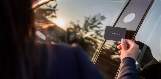

而对于汽车应用来说,目前包括奔驰、宝马、特斯拉等都和ST开展了合作,可以进行车门解锁以及发动机解锁,只需要NFC在门柱上或者车内置物箱上接触,就可以实现车门及发动机解锁。杨大稳表示,NFC解锁具有以下好处,一个是相比传统无钥匙开门或发动机启动成本更低,同时也更方便更安全。毕竟NFC相比传统无线来说有距离要求,所以不容易被干扰。与此同时,NFC支持数据存储,可存储不同驾驶员信息,进行座位、灯光、车内娱乐系统等定制化更改。而且利用NFC和手机还可以进行远程授权,进一步丰富定制化服务。
               采用刷卡解锁的特斯拉

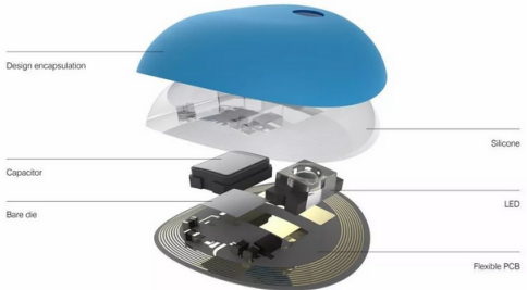

NFC也可以和医疗健康相结合,除了可以用在诸如注射类药品中进行匹配防伪之外,比如通过NFC的能量捕获功能,然后可以驱动系统中的MCU和传感器做一些温度、湿度、紫外线灯标贴。比如欧莱雅在CES 2018上就展示了一款 UV 感测指甲贴,进行紫外线监测,帮助用户合理防晒。

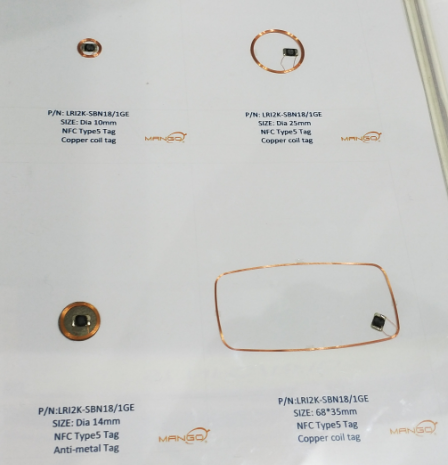

“电子标签市场很奇怪,它和传统电子行业完全不一样,更多是需要跨界的结合。”杨大稳举例道,包括无人超市、服装、食品、烟酒、化妆品、奢饰品等都可以用到电子标签,可以进行支付、溯源、鉴别真假。
               NFC与智能包装
杨大稳表示,目前ST已经接触了形形色色各类用户,包括衣服、布料、纸、包装、沙发、砖、地板等领域。尤其是随着物流的发达,需要智能包装实时监控包装中的温湿度。

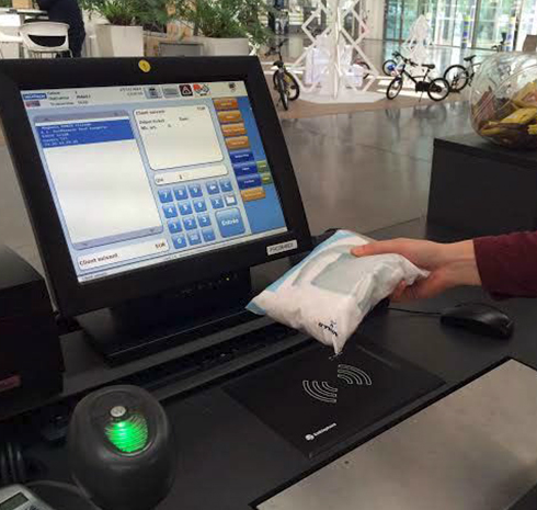

比如现在迪卡侬超市所采用的结账系统,就是采用的电子标签,将商品放到结账台里,一下子就可以统计出总价。
               迪卡侬电子标签结账系统,除了结账,电子标签还可以用于其整个物流供应链管理中

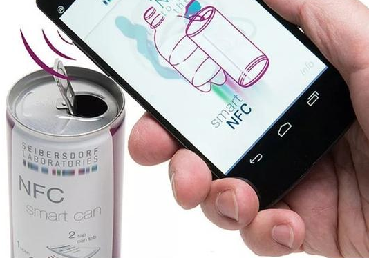

目前,还有一些诸如净水器、净化器等需要耗材的产品用到了NFC的匹配功能,如不是正品则无法工作。同样的在胶囊咖啡机中,可以采用NFC技术为咖啡胶囊防伪,这样就保证了胶囊咖啡机企业的利润,毕竟对于厂家来说,胶囊才是创造利润的地方。
