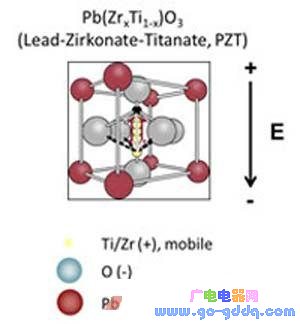

图1:FRAM PZT 分子的模型
    相比之下,FRAM 将数据按分子极化状态存储。由于该过程为非破坏性,因此 FRAM 具有几乎无限期的保留性与耐用性。对必须在整个设备使用寿命期间执行 20,000 至 40,000 次交易的移动支付系统等应用而言,FRAM 无需考虑耐用性与可靠性问题。

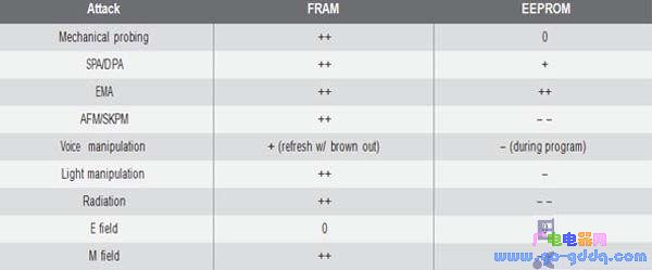

    • 机械探查:虽然对 EEPROM 进行机械探查比较困难,但仍可通过 IC 后端、采用既不破坏浮动栅,又不破坏比特单元数据的方法做到。相比之下,FRAM 的极化状态只有在电路完整时才能检测到。
    • 电源分析:频谱电源分析 (SPA) 和动态电源分析 (DPA) 是测量 MCU 电磁辐射或电源使用的专业技术,其可创建用来确定 MCU 内部所做工作的配置文件。EEPROM 与闪存需要工作电压为 10 至 14V 的电荷泵,使其比较容易检测到。FRAM 极其快速的读写速度(分别为 50 ns 和 200 ns 以下)以及较低的工作电压 (1.5 V) 使其被成功安装基于 SPA 或 DPA 的攻击极为困难。
    • 显微镜检查:实践证明,使用 Atomic Force Microscopy (AFM) 或 SCANning Kelvin Probe Microscopy (SKPM) 可在后端剥层后检测到 EEPRO 中的浮动栅电荷水平,因此可记录存储在存储器位置上或在数据线路上传输的数据。
    • 电压篡改:这类攻击多年来一直针对 EEPROM 及闪存设备,特别是用于电话卡作弊。实际上,就是让设备输入电压超过标准范围,对比特单元进行强制编程。注意,提供工作时间比 EEPROM 比特单元完成编程所需时间长得多的欠压及过压保护电路系统非常困难。不过,FRAM 的读写时间很快,因此可对电压篡改攻击进行保护。
    • 光篡改:有证据表明,EEPROM 比特单元可能因为 Optical Fault Induction 攻击而导致数据值被修改。激光或 UV 辐射都不会影响 FRAM 比特单元(忽略强光热效应),因此基于 FRAM 的设备对于这类攻击而言是安全的。
    • 辐射:阿尔法粒子可导致 EEPROM 中的比特替换。实践证明,FRAM 架构不受阿尔法粒子及其它辐射源影响。此外,由于 FRAM 的铁电属性,其也不受磁场影响。
     图 3:FRAM 与 EEPROM 受影响情况一览表
    对于众多上述攻击的应对措施就是确保闪存及 EEPROM IC 的安全性。但是,与某种攻击实例以及某单个器件上被盗用数据的价值相比,这些应对措施往往实施起来成本太高。此外,这些应对措施可提高电源需求,提升应用设计复杂性,从而可降低整体系统可靠性。然而,由于 FRAM 提供针对不同类型攻击的所有内在恢复力,因此可对安全应用产生比闪存和 EEPROM 更积极的影响,降低设计复杂性,消除实施应对措施的开销。

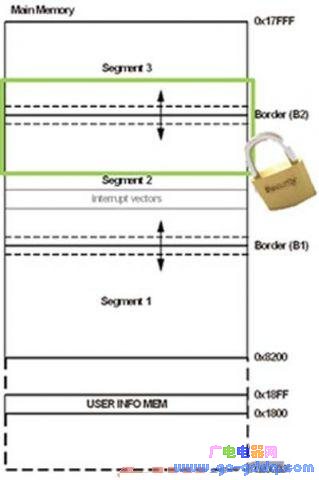

    使用支持快速信号及偏振状态的 FRAM 与使用闪存和 EEPROM 相比,可为敏感代码及数据提供强大保护。FRAM 存储器块可采用不同类型的访问权限进行配置,进一步保护系统。只读针对诸如 LCD 使用的字体等常量,读写仅支持变量,而读取与执行仅适用于应用代码。访问权限的使用不仅可提高应用稳定性,防止存储器的无意识滥用,而且还可针对系统蓄意攻击提供保护。
    此外,FRAM 存储器管理还可通过 IP 包络提供另一层存储器安全,使开发人员不但可定义受保护的存储器分段,而且还可针对应用进行功能拆分。只有通过代码执行在相同包络分段内才能对受保护分段进行直接读写访问。这样,来自未保护分段的代码要访问包络分段的唯一途径就是调用受保护分段内的函数。具体而言,处理安全密钥及数据的代码可通过打包与其它应用隔离。这样,即便应用代码遭到某种毁坏,也不会暴露系统的安全部分。此外,外部 JTAG 访问不允许进入受保护分段。不过要特别注意的是,任何设计都必须包含安全门入口和多重检查等软件设置,以便传递这种安全标准。该实用硬件特性可产生更深远的意义,但不是万无一失的“傻瓜式”方案。
