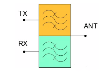

图1为双工器的电原理图,其中TX/RX/ANT分别为发射/接收/天线端。
图1. 双工器电原理图
双工器的测试指标包括从ANT至TX之间、ANT至RX的插入损耗,TX和RX之间的隔离,以及三个端口的驻波。

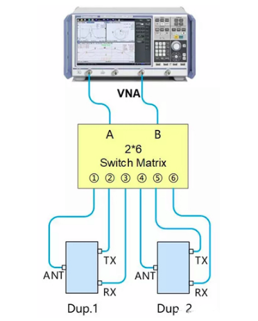

我们采用2×N的全开关矩阵来扩展矢量网络分析仪的测试端口,以适应多端口微波器件的测试。
图2显示了采用2×6开关矩阵进行双工器测试的系统连接图,其中网络分析仪通过开关矩阵后变成了“6端口”。采用开关矩阵后,测试参考面延伸至六条测试电缆的端口,开机后,首先对整个系统进行校准,自动化测试软件可以记录并保存每个通路的校准值,并在测试过程中调用;连接好被测件后,根据产品标准的要求设置好测试条件,然后点击“开始”键,软件会自动完成整个测试过程并生成测试报告。
通过自动化测试软件的指令,可以自动切换不同的测试通路,依次完成双工器1和双工器2的各项指标的测试,而不需要手动更换电缆和测试端口。
图2. 采用开关矩阵进行双工器的自动化测试
采用图2的自动化测试系统,完成校准、测试条件设置后,测试一只双工器只要花费几秒钟时间,这样一天可以完成200-300只双工器的测试,相比两端口网络分析仪直接测量法,测试效率至少提高了五倍。

图2的测试系统中,测试参考面在被测双工器的端口,也就是有6个测试端口。因此在校准是分别在6个连接到双工器的电缆端口进行的,软件可以记录并存储校准数据,而不需要每次重复校准。

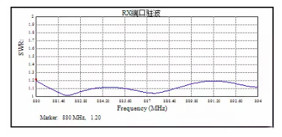

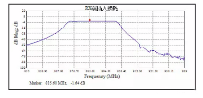

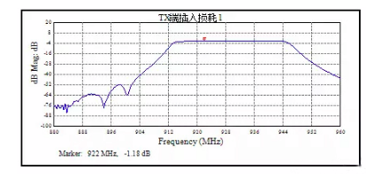

图4显示了采用图2的方法对一个700MHz频段双工器的测试结果。
图4a.ANT-TX通路损耗
图4b.ANT-RX通路损耗
图4c.驻波
图4. 双工器的常温测试结果

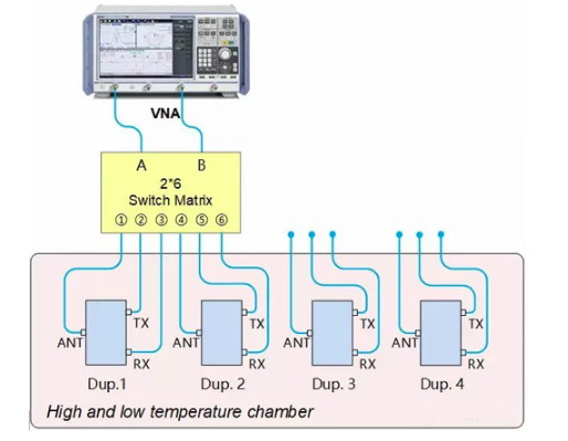

多端口器件高低温试验的高效率测试解决方案
测试方法介绍
我们采用上述方法来进行双工器的高低温试验(图5)。高低温试验箱中放入了四只被测双工器,这可以根据实际测试条件而定。
开始测试时,首先将试验箱的温度设置为-30°C并保持90分钟后,通过自动化测试软件完成双工器1和2的测试并记录数据。测试完毕后,在试验箱外部手动将双工器3和4连接至开关矩阵并完成测试。完成低温测试后,将试验箱温度设置为+60°C,待稳定后同样完成四只双工器的上述测试。
图5. 采用开关矩阵进行双工器的自动化测试
采用2×6开关矩阵一天可以完成八只双工器的高低温试验,相比前述的两端口网络分析仪直接测量法,测试效率提高了四倍。根据试验箱的容量以及开关矩阵的通路数,测试效率还可以进一步提高。
