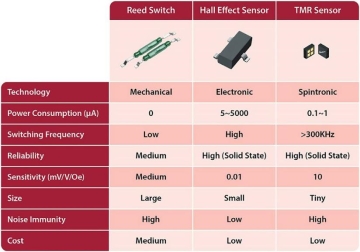

所有这些磁性传感器功能的重要考虑因素包括功率消耗、灵敏度、输出响应选项、尺寸、可靠性和成本。几种常见的磁性传感器选项,每种都有其在物联网设备方面的优缺点。
干簧管
最简单的磁性传感器是干簧管。簧片开关是由两个黑色金属“簧片”组成的机电装置把它拉到导线上,用玻璃管包起来。磁场将两个簧片拉在一起闭合电路。簧片开关通常用于各种物联网设备,最引人注目用于安全系统、仪表和植入式医疗设备的门窗传感器。簧片开关最大的优点是它们是零功耗的无源器件。簧片开关还具有简单、便宜、灵敏度范围有限的优点。然而,簧片开关有几个重要的限制。簧片开关的限制条件之一是尺寸。最常见的簧片开关长度为10mm,这对于一些物联网设备来说是可以接受的,但对于许多需要传感器尺寸小于1mm平方范围的可穿戴和可植入设备来说就不太合适了。更小的簧片开关是可用的,(低至5mm长度),但它们非常昂贵,很难获得。簧片开关也可能有较差的可靠性,由于其机械性质和固有的脆性玻璃管设计。过模制的簧片开关通过保护玻璃管和管外导线周围的密封提高了可靠性,但这增加了成本,也增加了尺寸。
霍尔效应传感器
另一种经受住了时间考验的磁传感器是霍尔效应传感器。霍尔效应是在导体上产生的电压差(霍尔电压),它与导体中的电流和垂直于电流的外加磁场是横向的。霍尔效应传感器是一种固态CMOS技术,具有体积小、可靠性高、成本低等优点。霍尔传感器最大的缺点是它们的电流消耗。大多数霍尔效应传感器的电流超过几微安,这对许多电池驱动的物联网设备来说是一个问题。
磁阻传感器
最后一类磁传感器是磁阻传感器。基于导体的电阻在磁场中会发生变化的原理,不同的磁阻技术被发展成为磁阻传感器的基础。虽然所有这些传感器都具有固态集成电路、体积小、成本低和可靠性高的优点,但隧穿磁阻传感器提供了最高灵敏度和最低功耗的组合。TMR传感器的功耗低至200nA。此外,TMR传感器是所有MR传感器中最敏感的,相当于最敏感的簧片开关的灵敏度。高灵敏度的传感器可以使用更小、更便宜的磁铁或更长的激活距离。表一总结了簧片开关、霍尔传感器和TMR传感器的相对优缺点。在功耗、开关频率、可靠性、灵敏度、尺寸、抗噪性和成本等方面,TMR传感器都超过了其他磁敏技术。
表一: 干簧管/HALL/TMR传感器比较
