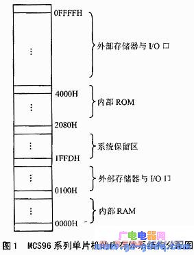

    1.1 段的设置区域
    根据图1所示MCS96系列单片机的内存体系结构分配图可以看出,0100H~1FFDH,4000H~0FFFFH两个区域可以给外部存储器及I/O口使用。0100H~1FFDH的区域较小,考虑到一般应用系统的程序较短,只有同KB,I/O口地址更少,因而可以将此区域分析给外部程序存储器与I/O 口。4000H~0FFFFH区域分配给外部数据存储器。由于一般数据存储顺芯片的存储地址容量为2NKB(N为大于零的整数),因此,这48KB的区域可以划分为32KB与16KB的两个区间。如果要求大容量存储地址空间,则可以把以上48KB的区域整个看成一个段,或者将区域的一部分看成一个段,多设置几个这样的段就可以解决。

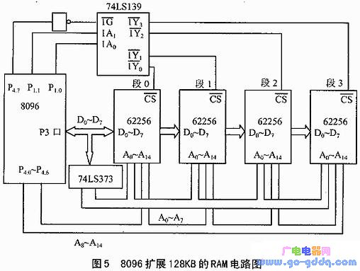

    2 设计举例:8096扩展128KB的RAM
    分析:由于地址空间为128KB,因此可以设置4个大小同为32KB的段,每段选用1个62256芯片。电路原理分析:8096的P3口输出直接作为数据总线使用,同时外接74LS373的输出,作为低地址总线A0~A7;P4口的P4.0~P4.6作为高地址总线A8~A14使用,P4.7经过一反相器连接74LS139(双2~4译码器)的1G(使能器);P1.1、P1.0分别与74LS139译码器的两个输入端1A1、1A0相接。P1.1、 P1.0、P4.7分别作为高地址总线A17、A16、A15使用。译码器的输出1Y3、1Y2、1Y1、1Y0分别与4个寄存器62256的片选信号 CS相接。这样可以得出:段0存储器的物理地址为08000H~0FFFFH,段1存储器的物理地址为18000H~1FFFFH,段2存储器的物理地址为28000H~2FFFFH,段3存储器的物理地址为38000H~3FFFFH;而逻辑地址为00000H~1FFFFH。逻辑段表的内容为0、1,具体电路如图5所示。
