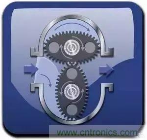

容积式流量计是一种准确度较高的流量计,流量计投入使用后,尤其要注意以下几个方面的使用和维护工作:
1、排尽气体:通常实液扫线后,管道内还残留较多空气,随着加压运行,空气以较高流速流过流量计,活动测量元件在较短时间内可能过速运转,引起损伤轴承。因此,开始时要缓慢增加流量,使空气逐渐外溢。
2、启动后通过最低位指针或字轮和秒表,确认未达过度流动,最佳流量应控制在70~80%最大流量,以保证仪表使用寿命。
3、检查过滤器:新管线启用最易破坏过滤网,试运行后要及时检查网是否完好。同时在过滤网清洁无物时最好记录下常用流量下的压力损失这两个参数,这样在今后工作中,不必卸下检查网堵塞情况,即可以压力损失增加程度来判断是否要清洗。
4、测量高粘度液体:用于高粘度液体,一般应加热后使之流动。当仪表停用后,其内部液体冷却变稠,再启用时必须先加热待液体粘度降低后才让液体流过仪表,否则会咬住活动部件使仪表损坏。
5、避免急剧流量变化:使用容积式流量计时,应注意不能有急剧的流量变化(如使用快开阀),因流量计的惯性作用,急剧流量变化将产生较大附加惯性力,使转子损坏。
6、在用蒸汽冲洗管道时,应禁止蒸汽通过流量计。

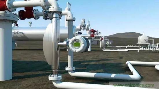

科氏力质量流量计
一些常见类型流量计的维护方法
1、零点漂移是科氏质量流量计在实际运行中经常遇到的问题:造成零点漂移的因素很多,如传感器的安装应力、测量管的结构不对称、被测流体物理特性参数的变化等。尤其是在小流量测量时,零点漂移对测量准确度的影响较为严重。所以定期进行零点检查和调整时非常必要的。
2、流量计在使用过程中,应经常注意所设置的工作参数是否发生了变化,所显示的流量、密度、温度值是否正常,如与实际有较大的出入,可按使用说明书中所叙述的方法重新进行零流量校准。若上述工作完成之后仍然感觉不正常,则应查看变送器内部设置的各工作参数是否正确。
3、流量计测量易结垢(如结水垢、结蜡)流体时,应经常检查器运行情况,当发现流量计工作不正常或偏差较大时,应首先考虑传感器内有可能结垢,应将传感器拆下,采用吹扫或清洗等适当方法进行处理。
4、定期标定。根据流量计应用场合的不同,按标准体系要求进行定期标定。

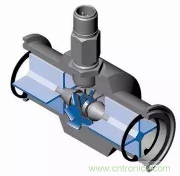

涡轮流量计
一些常见类型流量计的维护方法
1、在需要清洗工艺管道时,清洗液体不能直接通过流量计。应该打开旁路阀,让清洗液体流经旁路管线来完成工艺管道清洗工作。
2、管道系统启动时应当先开旁路管线,以防止因流速突然增加使涡轮因转速过大而损坏流量计。
3、要求被测介质洁净以减少轴承磨损。尽管在流量计前加装了过滤器,但仍有杂质进入表内而造成磨损,为此需定期检修,一旦有卡阻现象应立即清洗,以确保计量结果的准确性。
4、工艺介质的密度和黏度变化对仪表测量结果有影响。当测量液体介质流量时,其温度与压力的变化对其密度影响很小,一般可忽略不计;但当测量气体介质流量时,其温度、压力改变后对气体的密度影响很大,这时需对其介质的密度进行温、压补偿,以实现被测介质流量的准确检测或计量。除关注被测介质的密度变化对仪表测量结果的影响外,还应注意被测介质黏度的变化。当被测介质黏度的变化较大时,应将流量计予以重新标定后方可使用。

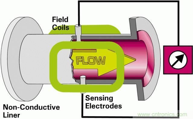

电磁流量计
一些常见类型流量计的维护方法
仪表投入运行前,通电后必须在传感器充满液体静止状态下调整零点。投入运行后也要根据液体使用条件定期停流作零点检查;尤其对沉淀、易污染电极,含有固相的非清洁液,在运行初期应多作检查,以获得经验确定正常检查周期。
定期检查传感器电性能,粗略地测量电极间电阻断开传感器与转换器问信号连线,传感器内充满液体,用万用表测量两电极与接地端的电阻值,是否在制造厂规定值范围内,且所测得两值大体相同。记录下首次测量的电阻值,此值对以后判断传感器故障原因口沉积层是导电的还是绝缘的)是有用的。
此外,由于电磁流量计测量含有悬浮固相或污脏体的机会远比其他流量仪表多,出现内壁附着层产生的故障概率也就相对较高。若附着层电导率与液体电导率相近,仪表还能正常输出信号,只是改变流通面积,形成测量误差的隐性故障。如高电导率附着层,电极间电动势将被短路;或绝缘性附着层,电极表面被绝缘而断开测量电路;都会造成仪表无法工作。因此必须注意。
