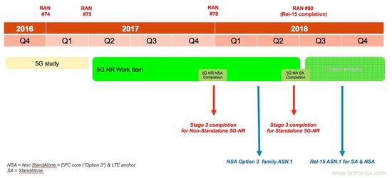

图2 RP-170741提案中指出,支持者必须在12月前完成非独立式5G NR的第三阶段,并于2018年3月前提供可实施的版本(ASN.1)。 (图片来源:3GPP)
根据RP-170741提案,非独立式5G NR第三阶段完成的时间点落在2017年12月,可实施的版本需要在2018年3月前完成。此提案也指出第三阶段中独立式与非独立式的L1和L2用户平面(User Plane)完成的时间点落在2017年12月。此外,必须执行目前第15版(Rel-15)独立式5G-NR的时程表(第三阶段完成的时间点落在2018年6月,2018年9月冻结ASN.1)。
