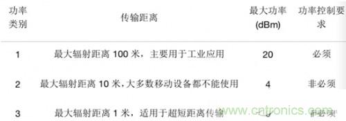

2)功率类别和传输距离覆盖范围
在制造商和分销商网站上,蓝牙模块是按类别划分的,这里的类别是指功率类别。功率类别越高,传输所能到达的地方越远。与任何其他无线技术一样,蓝牙网络的距离有限。传输距离随不同版本变化。
在同一版本中,支持的传输距离仍会随着不同的功率类别变化。实际信号传输距离随着具体环境条件变化,如传输条件、材料、制造偏差、天线和电池。除蓝牙标准中规定的要求外,设备还需要满足本地政府频谱法规机构规定的功率要求。如需与这些要求有关的更多信息,请查看我们前面的博文。

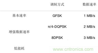

3)功耗
功耗主要与传输速率和距离有关。由于蓝牙设备一般是通过电池供电的,因此设备的工作电流/电压是一个重要考虑因素,因为它直接决定着充电时间和电池续航周期。
通过把模块进一步划分成不同版本,蓝牙SIG简化了这一前期决策。蓝牙技术版本分为经典版本和低能耗(LE)版本。经济蓝牙版本1、2和3是为数据传输速率优化的。在经典版本中,它分成基本速率(BR)、增强数据速率(EDR)和高速。低能耗蓝牙则把更多的重点放在简单的信息传输上,同时尽可能延长电子器件的续航时间。
除了这些分类之外,制造商会列出发送和接收电流和/或功率,主要用于模块选择中。如果你能够测试预计的最终设备用途,那么你可以更简便地评估模块,在具体应用中平衡各种因素。我们的功耗博文中进一步介绍了这类测试。
