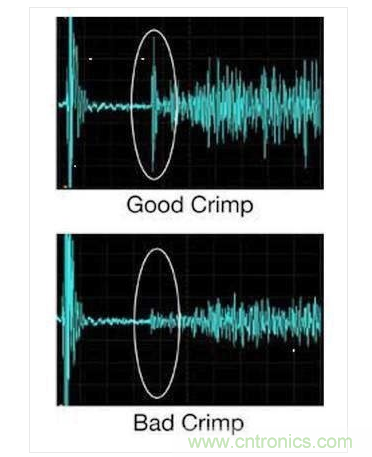

为解决这个问题,美国太空总署(NASA)旗下的Langley研究中心提出的方案是用一种实时性超音波设备(如下图),以先进的信号分析来判断链接是否通过测试;该系统(现在可提供授权)是在制作压接连结时将一道声波传送进去。

根据NASA提供的资料,随着施加的压力提高以及压接连结端点绕着线路变形,穿过链接的超音波波形也会跟着改变;该系统能分析信号的变化,包括振幅以及频率等内容,以做为判断线路与连结端子之电气与机械链接质量的指针(如下图)。
用超音波信号波形可轻松判断压接链接的质量
NASA指出,不同的压接链接质量问题,例如压接力道不足、线股遗漏、线路插入不完整、绝缘部分脱落,以及线路规格不正确等,都能用这种方法被测试出来。
这种精密且显然有效的压接连结测试方法不只容易使用,而且是能在连结制作过程中进行,不是等到制作完成之后才测试;如果压接连结有任何问题,操作者就能在必须以更具破坏性方法解决之前马上停止动作、找出错误。如果连结通过测试,线路就能立即连到端点上,免除随后处理缆线(通常是在庞大的线束中)的需要。
该超音波分析方法并非根据单一数字或是单一组数字,而是以累计数据来定义测试是否过关;举例来说,其中一种方法是在压接过程中量测施加于压接连结一个或多个特定点之压力,这其实是评估压接过程中的次要部分,而非透过超音波波形看到压接连结实际完整度。
笔者猜想,当我们收集更多资料,就有能力做出尺寸更小、成本更低的量测设备(例如超音波收发器),以及开发智能算法,催生更多这类测试方案。在很多情况下,只量测单一数字可能是不够的,我们现在也有更多可以使用的强大工具。
