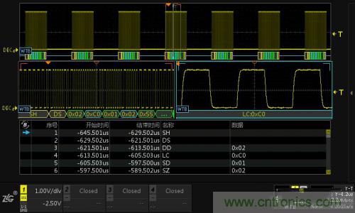

①汽车电子相关协议
表1.汽车电子相关协议及特征
图4.双ZOOM下的WTB协议解码

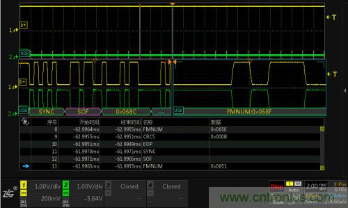

③电脑周边相关协议
表3.电脑周边相关协议级特征
图6.双ZOOM下的USB协议解码

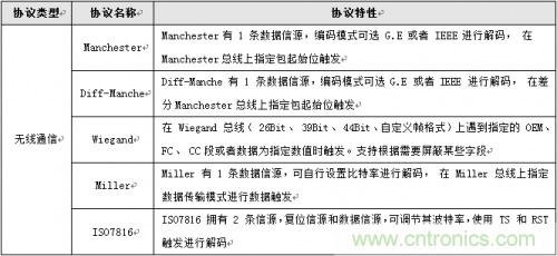

④无线通信相关协议
表4.无线通信相关协议及特征

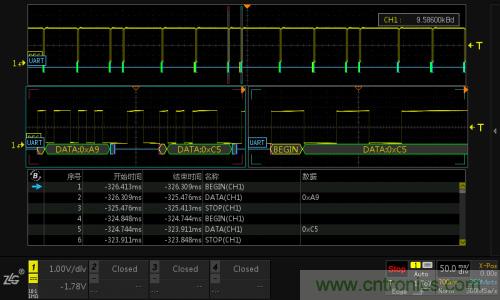

⑤各行业相关协议
表5.各行业相关协议及特征
图8.双ZOOM下的RS232解码

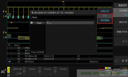

同时,支持解码细节显示,具有详细的事件表(事件表内容包括开始时间、结束时间、名称及数据),可以以报表网页或CSV格式导出,方便工程师进一步分析,如图11所示。
图11.事件表的两种导出方式
