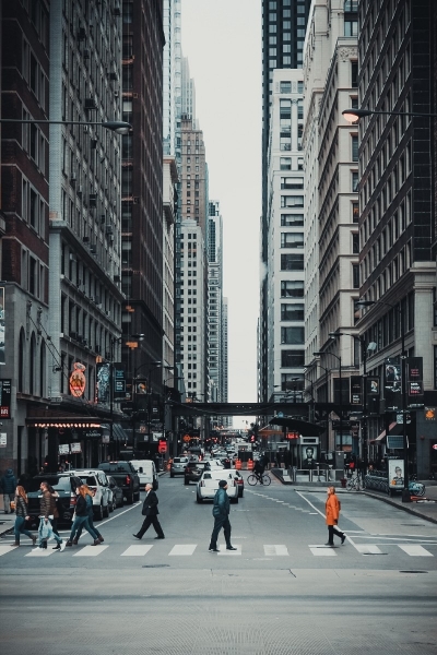

  1、我们首先来看看这张照片,大家在其中注意到了什么?
  图:在摩天大楼高耸入云的市区内,人们正在穿越人行横道。

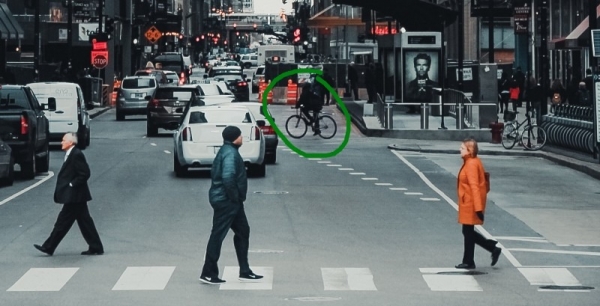

  你有没有注意到骑自行车的行人?他显然并不打算跟汽车抢路,而是停下来静等汽车通过后再继续前进。
  图:来自上图中的部分内容,骑自行车的行人。
  因此第一种可能的解释是,该算法看到很多骑自行车的人都会等待汽车经过后再继续前进。很明显,如果某套人工智能系统只要遇到骑行者就选择刹车,那么其质量水平绝对堪忧。那么,其是否会认定某位陌生的骑行者有可能抢行——即不同于大部分等待汽车通过的骑行者?虽然这个假设非常重要,但却没有足够的数据就这种状况提醒AI系统。虽然Waymo曾经于两年前(当时还被称为谷歌汽车)宣布其能够准确识别骑行者甚至其手势,但骑行者探测与预测仍是一个悬而未决的难题。

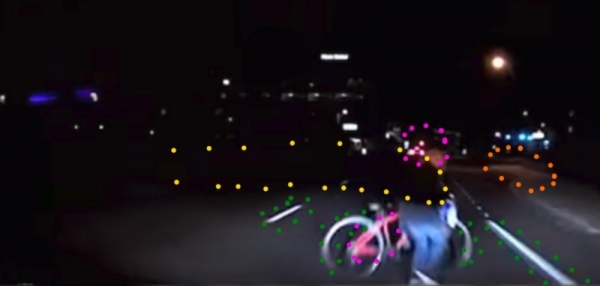

  我们必须考虑到,人工智能系统是以概率作为判断基础的。这意境丰每个传感器都存在一些错误率,毕竟测量结果不可能100%准确。此外,来自传感器数据的对应预测结论也存在错误。为什么会出错?如果摄像机与激光雷达给出的判断不一致(或者尚未能匹配图像),那么系统将无法获得精确的三维数据图像,因此只能从摄像机二维图像中进行重建。下面,让我们看看优步事故当中骑行者的形象:
  图:亚利桑那州警方发布的视频截图。
  由于缺少三维信息,该系统只能依赖机器学习模型检测当前目标——而且不清楚自身与目标间的距离。为什么无法识别出骑行者?下面我们提出几种假设:
  · 此人身着黑色夹克(参见黄色区域),与夜间环境融为一体。很多人认为现代摄像机完全能够将黑色夹克与黑夜背景区分开来——没错,但大多数机器学习算法都无法使用200到300万像素的图像进行实时模型训练。为了缩短处理过程,大多数模型所使用的图像分辨率仅为1000 x 1000像素,甚至更低。尽管部分建模者表示能够处理200万x 100万像素的图像,但其仍然无法在夜间检测到骑行者。这是因为大多数情况下,相关模型仍会使用分辨率较低的图像,或者在某一区域内对像素值进行平均以构成超像素。因此,实际上这类图像中只有部分物体能够被准确识别出来。
  · 如果没有合适的三维信息(提供距离数据),自行车可能会被错误分类——请参阅上图中的绿色与粉红色标记注释。当我们人类看到整体图像时,会立即注意到这个人。因为自行车框架(用粉红色圆点标记)非常近似于汽车尾灯(同样用粉红色标记)。回到概率方面的讨论——在夜间行驶时,算法认为在车前遇到汽车尾灯或者自行车车架的具体可能性,分别是多少?其很可能曾经看到过多种不同形状的尾灯,但却很少见到自行车车架横在车前。因此,其倾向于将目标判断为尾灯。
  · 最后,我在路灯下标记了一个橙色的点,你可以从图片中找到与之相同的颜色及形状。
  所以,如果摄像机的错误率太高,自动驾驶系统可能不会对其输入内容予以采信。也许系统将粉色区域判定为70%可能性为自行车,77%可能性为尾灯——考虑到实际情况,这样的猜测其实相当合理。
