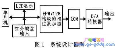

    图1给出系统设计框图,该系统设计主要由CPLD电路、单片机电路、键盘输入液晶显示输出电路以及D/A转换电路和低通滤波器等电路组成。
    2.1 频率合成器
    该系统设计采用直接数字式频率合成DDS(Direct Digital Frequency Synthesis)技术,采用ROM存储所需的量化数据,按照不同频率求出频率控制字。以K为步进对相位累加器进行累加,每累加一次,取出累加器的高8 位数据送至ROM,ROM根据不同的地址取出不同的数据送TLC7524进行转换。再经过滤波即可得到所需要波形。由于DDS具有相对带宽很宽,频率转换时间极短,频率分辨率高等优点。此外,全数字化结构便于集成,输出相位连续,频率,相位和幅度均可实现程控。

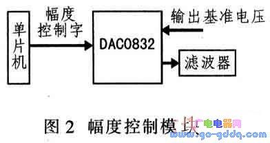

    2.2 幅度控制模块
    幅度控制模块由DAC0832控制,利用其内部电阻分压网络,将其作为数控电位器。将 TLC7524的输出波形作为DAC0832的基准电压源输入,其输出波形为V=(N/256)×Vin,其中N为单片机输入的幅度控制字。通过一简单的电阻分压网络调整运放输出峰一峰值为0~5 V,再送至DAC0832由单片机控制其幅度实现幅度的步进,如图2所示。

    整个系统以CPLD(EPM7128)、AT89S51、AT28C64(EEP-ROM)为核心。CPLD通过相位累加产生读取ROM的地址。以单片机为系统控制的核心,主要功能:给CPLD送频率控制字,即相位累加器的累加值,以此控制频率;给D/A转换器送幅度控制字D,控制波形幅度;处理红外遥控键盘;送数据给液晶LCD。EEPROM存储已固化好波形的数据。

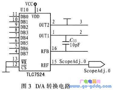

    D/A转换采用TI公司的TLC7524,该器件转换速度可达10 M,幅度控制D/A转换采用MAX518,该器件是I2C总线的双D/A转换器,只需很少的端口线就可实现两路幅度的控制,大大节省单片机的端口。图3给出D/A转换电路。

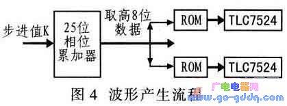

    在CPLD内设置25位相位累加器,高9位为ROM地址,低16 位为产生精确的读ROM的点与点之间的时间间隔而设置的累加寄存器,即:单片机送一频率控制字,由低16位寄存器每个时钟都累加这个值,累加到低16位溢出,然后ROM的地址加1。ROM内的每个地址的数据表示当前波形的幅度,然后连续读出数据并被平滑滤波后得出平滑、稳定的波形。波形产生流程如图4所示。

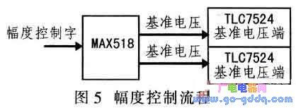

    系统的幅度控制由MAX518完成,利用其内部电阻网络实现数字电位器功能,输出电压作为TLC7524的基准电压。图5为幅度控制流程。

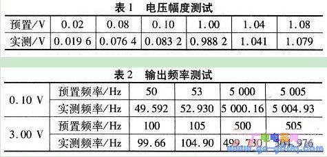

    调试与测试所用仪器PC机、双踪模拟示波器YUAN-LONG、SS7200通用智能计数器、DT9205三位半数字万用表。在户1 kHz步进为20 mV下,测试电压幅度。表1为电压幅度测试,表2为输出频率测试。
