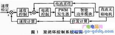

    无刷直流电机驱动控制系统中,由于转速和转矩均和电机电流有关,控制电机电流可以保证系统响应快速性,故本系统设计为无刷电机的双闭环控制系统。双闭环控制系统框图如图1所示。
    根据系统的控制框图和实际需要,设计的直流无刷电机控制系统主要由整流电路、智能功率模块(Intelligent Power Module,IPM)、电压和电流检测与保护电路、驱动电路、直流无刷电机位置信号检测环节以及控制电路和其外围电路组成,如图2所示。

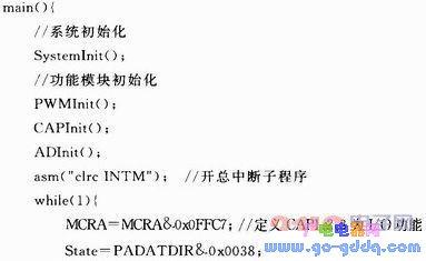

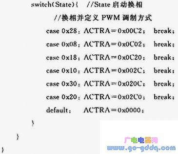

    3 软件设计
    根据直流无刷电机控制系统框图可知,无刷直流电机控制系统的软件主要实现无刷直流电机位置的检测、转速的计算、电流与转速的调节、PWM信号的生成以及故障信号的处理等功能。直流无刷电机控制系统的软件主要包括中断服务程序、位置检测、转速调节、电流调节、换向调节、PWM波生成等几部分。
    主程序负责建立整个程序的一个运行框架,完成CPU初始化、运行环境的定义等工作。系统主程序流程如图7所示。
    采用模块化的程序设计使得各模块的编写和调用变得更方便灵活,程序模块紧密地衔接在一起。这样编写出来的程序思路清晰,并且具有良好的可读性和可移植性,方便调试和调用。
    部分程序代码如下:
