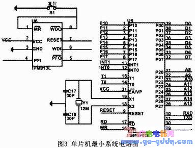

    数控电路组成包括单片机最小系统、A/D采样输入电路和D/A控制输出电路。其中数控直流电流源的控制电路采用单片机最小系统对电路各部分进行控制。文献中采用单片机AT89S52作为控制器,除需要完成数控部分、键盘输入、通信以及显示输出功能控制外,还需要控制外接DA和AD芯片工作。采用AT89S52进行控制比较简单,但是其I/O资源有限,不能满足电路设计需求,需要外接芯片进行I/O扩展。由于需要外接DA和AD芯片,电路设计相对比较复杂。本文采用C80F020单片机进行控制,它是新华龙生产的51内核微控制器,内部集成8路12位ADC和2个12位DAC,具有内部电源基准,每个DAC都具有灵活的输出更新机制,并支持无抖动输出更新;I/O口资源丰富,具有8组共64位I/O,所有口线均耐5V电压;存储空间大,64k的程序存储FLASH和4352字节内部数据RAM。采用C8051F020单片机,可以省去外接DA和AD芯片,其自带的DA和AD完全能够达到设计需求,使电路设计更加简单,抗干扰性能提高。最小系统由单片机、采样输入、控制输出、串口通讯电路及复位电
    路、键盘、显示电路组成。单片机最小系统图如图3所示。

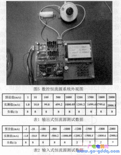

    2.2 测试结果及分析
    数控恒流源系统软硬件电路设计完成后数控电路如图5所示。恒流源电路以自制电源为电源。测试方式为:首先将负载电阻短路,通过人机交互界面(键盘和液晶)预设定要输出的电流值,测得恒流源在零负载情况下的性能指标,然后再改变负载电阻,测试恒流源电路的带负载能力。此处的可变负载电阻也采用的是瓷盘变阻器。数据测试分为两部分,一部分为恒流源为输出式恒流源时的数据测试,一部分为恒流源为输入式恒流源时的数据测试。具体数据见表1和表2。从表1和表2可知,数控恒流源的各项指标都比较优秀,在最小步进和恒流源的精确度两项指标上均达到或者超过题目要求的技术指标。
