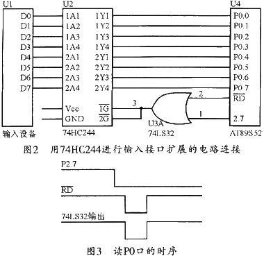

    1.2 应用74HC244芯片扩展输入接口
    图2是采用74HC2244芯片进行输入接口扩展的原理电路,图3是读P0口的时序。由图3可以看出,当P2.7和RD同为低电平时,74HC2244才能将输入端的数据送到单片机的P0口。其中,P2.7决定了74HC244的地址,0000H-7FFFH(共32K)地址都可以访问这个单元,这就是用线选法所带来的副作用。通常可选择其中的最高地址作为这个芯片的地址来写程序,如这个芯片的地址是7FFFH。但这仅仅是一种习惯,并不是规定,当然也完全可以用0000H作为这个芯片的地址。当确定了地址之后,其接口的输入操作程序如下:
    MOV DPTR,#7FFFH
    MOVX A,@DPTR
    其中MOVX类指令是MCS-5l单片机专用于对外部RAM进行操作的指令。由于外部I/O与外部RAM是同一接口,所以一般使用这条指令对外部I/O进行操作。一旦执行到MOVX类指令,单片机就会在RD或WR(根据输入还是输出指令)引脚产生一个下降沿,这个下降沿的波形与P2.7相或,则会在或门的输出口也产生一个下降沿,这个下降沿将使74HC244的输出与输入接通,这样,输入设备的数据就可以被MCS-51单片机从总线上读取。

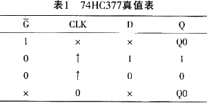

    输出接口扩展通常用74HC377芯片来实现。该芯片是一个带允许端的8D锁存器,其芯片的引脚如图4所示,各相关引脚的功能如下:
    ◇D0~D7为8位数据输入端;
    ◇Q0~Q7为8位数据输出端;
    ◇G为使能控制端;
    ◇CLK为时钟信号,上升沿锁存数据。
    表1所列是该芯片的真值表。

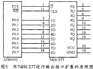

    2.2 应用74HC377芯片扩展输出接口
    图5是利用74HC377进行输出接口扩展的电路连接图。图中,74HC377的G端与P2.6口相连,其地址是x0xxxxxxB,如果把“x”全置为1,则为1011 1111 1111 1111B,这样,0BFFFH就是该芯片的地址了。
    由于MCS-51的WR是与74HC377的CLK端相连的,当WR信号由低变高时,数据总线上的数据为输出数据,而此时P2.6输出低电平,G有效,因此,数据就被锁存。其相关程序如下:
    MOV DPTR,#0BFFFH
    MOV A,#DATA
    MOVX @DPTR,A

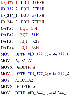

    在实际的应用系统中,可能需要同时扩展多个I/O口,以满足应用系统的需要。而各个输入、输出扩展I/O芯片应通过74LS138进行“全地址”译码选通,从而分时复用数据总线DB (DataBus)。为了防止过渡干扰对译码选通逻辑造成的影响,单片机系统所用的外围芯片一般均设为双步选通方式,即除了配置译码选通端外,还应配置使能选通端。而74HC244芯片本身没有明显的片选和读/写控制端,设计时通常采用译码和读控制信号来同时控制74HC244的CS,从而有效地抑制输入/输出数据信息的过渡干扰。
此电路输入口扩展采用2个74HC244。其输入端接键盘或其它数字信号;而输出口扩展则选用2个74HC377,以用于控制数码管、发光二极管、继电器等。其详细电路原理图如图6所示。
其部分代码如下:
