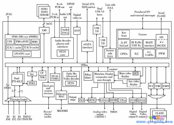

    STi7105 是意法半导体公司生产的一款高性能高清数字电视机顶盒解码芯片,采用先进的半导体生产工艺及完善的优化设计,提升各个功能模块的性能,增加高速数据接口,降低耗电量,降低系统的整体材料成本。STi7105 是一款应用范围很广的SoC 芯片,可以用于有线高清数字电视机顶盒、卫星高清数字电视机顶盒、IPTV 机顶盒、多媒体手持设备等。STi7105 芯片的结构示意图如图1。
  STi7105 示意图
  图1 STi7105 示意图
    STi7105 芯片内部集成了一颗高性能的ST40 应用程序处理器,主频高达450MHz,实时处理运算能力超过800DMIPS,另外芯片内还集成有两颗实时运算加速器,也可以用于各种运算要求的处理。这样的处理能力不但可以达到高清机顶盒的要求,还能够充分满足家庭多媒体中心的设计需求。
    STi7105 的TS 流输入处理模块可以支持4 路TS流输入、1 路TS 流输出,这个处理模块内可以同时处理分解多个码流,用于同时进行录像、码流回放、画中画等功能,这些码流可以来自传统的数字电视广播通道,也可以来自Cable Modem、EoC、以太网等IP 通道,该模块能为用户提供灵活的产品开发模式。
    STi7105 集成了高性能的视音频解码器,其灵活的解码架构可以满足目前已有的各种视音频编码压缩格式的解码要求,也可以通过软件升级来支持这些标准。在视频编解码方面, 它可以支持H.264HP@HL4.1、MPEG -2 MP@HL、VC -1 MP@HL、AP@L3、MPEG -4 P2 ASP@L5、DiVx 格式、RM、RMVB、AVS 等视频格式,其解码器可以用于PVR、画中画功能,支持1080p 的格式,内置的图像降噪声处理,增强优化的后处理电路能够给用户带来前所未有的优美图像。在音频编解码器方面,可以支持MPEG-1 layer I/II、MP3、MPEG -2 layer II、AC -3 DolbyDigital、DD+、AAC、AAC+SBR 等等,也可支持杜比、DTS 的新算法及中国DRA 音频标准。
    STi7105 除视音频解码功能以外,还具有一定的视音频的编码的能力,支持DivX、XviD、H.263 编码格式。

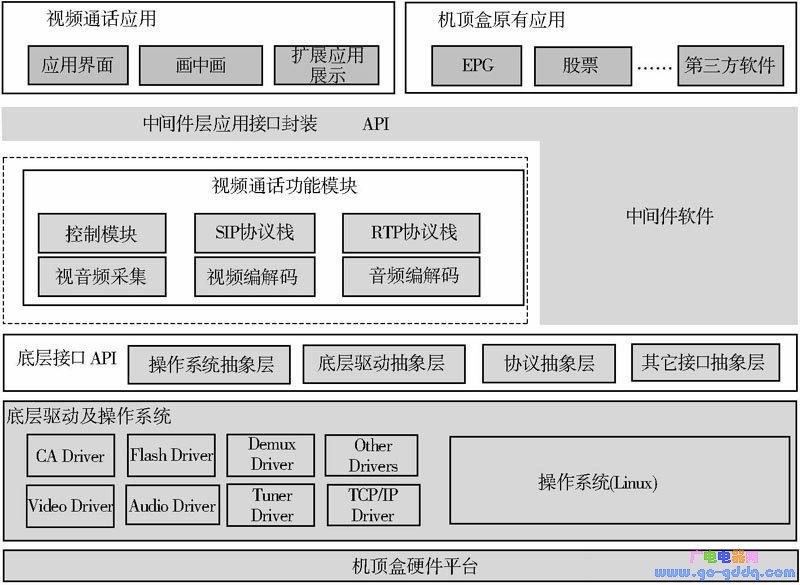

    视频通话功能模块与中间件软件采用部分融合的方式,中间件负责与上层的用户应用软件的接口,视频通话功能模块负责与系统底层的接口,同时与中间件封装层的接口。此方案优点在于各方面工作量小,相对来说所需时间短。视频通话功能模块由控制模块、协议处理模块、音视频采集模块、音频编解码模块、视频编解码模块、用户界面模块等组成,软件功能模块如图4 所示。
  软件功能模块示意图
  图4 软件功能模块示意图
    控制模块主要是接收并执行应用的命令,向应用上报信息,控制视频通话的交互动作,控制媒体流的处理等。
    协议处理模块包含SIP 协议处理、RTP 协议处理等,大都是基于IETF 标准的。SIP 协议栈的功能是用于建立、更改和终止多媒体会话或呼叫,进行多媒体通话的信令处理;RTP 协议栈的功能是对流媒体数据进行封包并实现媒体流的实时传输,用于多媒体数据包的排序及纠错。
    音视频采集模块支持摄像头、电话机或者蓝牙耳机等外设,并将输入的视音频信号传送给音视频编码模块。
    音频编解码模块对本地用户输入的语音信号进行编码,并对网络接收到的音频数据包进行解码。
    视频编解码模块对本地用户输入的视频信号进行编码,并对网络接收到的视频数据包进行解码。
    应用接口封装提供应用程序接口给应用层的Java 应用程序所使用,Java 应用程序给用户提供了可以下载的丰富应用。
    用户界面模块实现用户的拨号、画中画显示、操作界面等,界面应当足够的友好和方便,完成人机交互。
