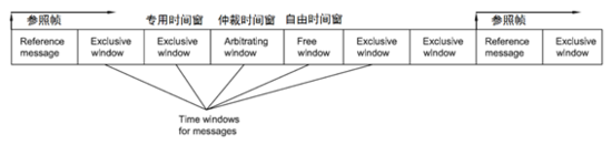

3、几个重要概念
基本周期:两个参照帧之间的时间被称为一个基本周期,基本周期由数个时间窗组成;
参照帧:开始一个基本周期的数据帧,为网络提供一个全局时间,其作用就好像格林尼治时间之于世界时间一样,用以同步所有节点的时间;
时间窗:系统矩阵里为传输信息分配的时间段,包括仲裁时间窗、自由时间窗和专用时间窗,见图2。
blob.png?imageView2/2/w/550
图 2 一个周期内的数个时间窗
所谓的时间触发就是上面已经分配好的的数据从左到右按顺序发送,下面介绍一下这三种时间窗
专用时间窗(Exclusive Windows):用来传输特殊的周期信息,这些消息不会参与总线竞争,是置身事外的一个记录员角色;
仲裁时间窗(Arbitrating Windows):CAN节点在总线不是空闲的时候是不能传输消息的,而在时间触发CAN的仲裁时间窗里可以安排网路内的几个节点同时发送报文,不过没有重发功能;
自由时间窗(Free Windows):保留用作系统扩展,可以配置成增加节点的仲裁时间窗或专用时间窗,相当于机动部队;

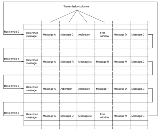

图 3  系统矩阵
上图的系统矩阵有4个基本周期,一个基本周期可由不同类型、长度的时间窗组成,矩阵的纵列也叫做传输阵,传输阵里的时间窗有相同的长度但是可以拥有不同类型。

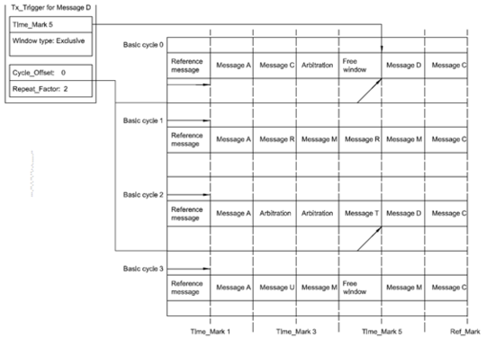

在时间触发CAN网络里,节点发送的信息由信息发送触发器控制。信息发送触发器会显示信息是由系统矩阵里面的哪个时间窗以及怎么来进行传输的。
所以信息发送触发器有多个功能组,一是信息正确性判断,二是发送的时间标示,三是判断传输阵里的发送位置,四是重发因数,一个信息发送触发器的触发条件满足时,即使信息的传输出错导致信息失效时它也将立即启动。
图 4 举例一个专用信息的发送触发器
上图是一个专用信息D的信息发送触发器,它表述了在系统矩阵里第三个基本周期的第五个时间窗(专用窗)发送,周期偏差为0,重发因素为2。

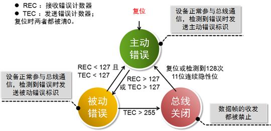

2、错误处理
CAN的失效处理遵循ISO 11898-1的规定,当帧同步实体检测到调度表有误时,会通过CAN的ISO 11898-1协议来处理。
图 5 错误处理
