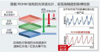

2. 采用ROHM独有的光学滤光片,实现高精度检测
感光部由红外截止滤光片和Green滤光片组成,采用仅绿色波长可穿透的ROHM独有光学滤光片,成功将红外线和红外光等干扰的影响降低至一般产品的1/10以下。这使运动等剧烈变动和太阳光等红外线较强环境下也可实现高精度的脉搏测量。
blob.png?imageView2/2/w/550
