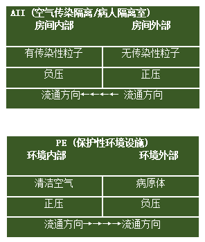

为了控制传染性病原体的运动和扩散,机构设计者和管理者建立了两种特殊的通风空间:
AII——空气传染隔离/病人隔离室
PE——保护性环境设施
小课堂:
AII和PE设施属于基础设施,限制传染性病原体扩散,但并不能做到万无一失。即使最好的空气过滤和气流设计,都可能因为维护不善或操作不当使其大打折扣。

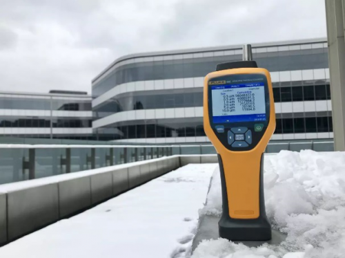

发生上述问题时,Fluke 985等尘埃粒子计数器可帮助医院工作人员和工业卫生技术人员检测粒子浓度的上升情况,判断根源,以及检验补救措施的有效性。

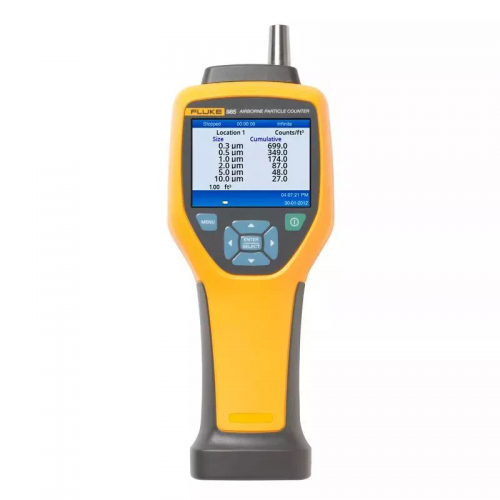

Fluke985是如何做到让粒子“可视化”的呢?

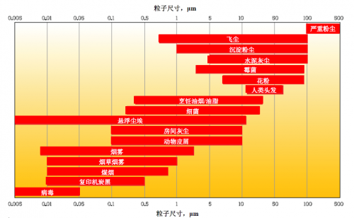

Fluke 985粒子计数器工作时,泵吸入已知容积的空气样本通过激光束,容积一般为一升。当空气中的粉尘粒子通过激光束时,每个粒子都会反射或“散射”激光。光电探测器检测散射光,并产生模拟电信号。较大粒子散射的光较大,形成高压电子“冲击”。内置电子电路跟踪冲击并统计6种粒子尺寸的数量,范围从0.3μm到10μm。大于10μm的粒子一般会从空气中沉淀下来。
人类肉眼可见的最小粒子直径为50μm,在我们生活的环境中更多的是肉眼无法分辨的细菌病毒。常见的病毒(真菌)分别有大肠杆菌、金黄色葡萄球菌、白色念珠菌几种,它们的直径大小不一,想要一次同时捕捉并进行计数是比较难的。
但是Fluke985有6个通道,可以一次捕捉0.3~10μm的粒子
肉眼看不到的,就交给它吧!

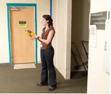

4.定位粒子源
Fluke 985可帮助判断粒子数量升高的区域,并最终引导用户找到粒子源。例如,漏气的管道可将未经过滤的空气送入房间,工作区上方的天花板吊顶会积攒灰尘。
