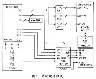

    在本实例中,从低成本、低功耗设计理念出发,以Philips公司的P89C51RD2单片机为核心,输入用4×4的复用键盘,既可输入数字,也可输入字母或拼音,汉字库保存在AMD公司的A M29C040(512 k×8 b)FLASH上,液晶显示模块DMF50174(320×240),显示控制器SE D1335是日本SEIKO EPSON公司出品的液晶显示控制芯片。各个芯片的片选(控制信号)由74 HC138译码产生。
    键盘输入汉语拼音,单片机检索区位码,从FLASH中读出汉字点阵设计,显示在LCD上,并利用P89C51RD2的IAP功能在线进行编程,在线改变用户界面或接口功能。

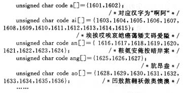

    实例做法如下:用汉语拼音作为数组名,以该拼音所包含的汉字的区位码为数组元素,并 将所有一二级汉字以代码形式定义在程序中,这是一个比较烦琐的工作,工作量比较大。
    从键盘输入汉语拼音,通过输入的汉语拼音索引查询名字相同的数组,从数组中取得汉字的区位码放入数组qwm中,所取汉字个数放入qwm_counter中,显示在LCD上,如果一页显示不完,则可通过翻页来显示,直到显示完为止,从中选取所需汉字显示并保存。还可利用IAP功能进行在应用中编程,实现代码重构。定义:

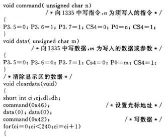

    用上面所示的putHz16程序,利用区位码从FLASH中读取这些汉字的点阵数据,再用画点函数将汉字点阵写入显示缓存并利用汉字显示程序将汉字显示在LCD上或通过串口进行通讯,将汉字编码发送出去。

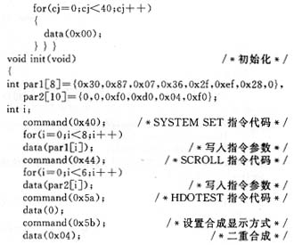

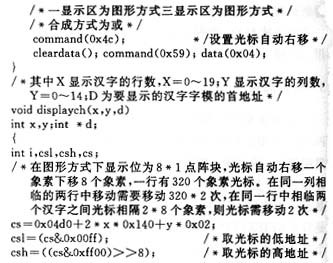

    本设计中LCD显示使用的DMF50174是320×240点阵,由SED1335控制,每屏可显示20×15共 300个汉字,下面给出最基本的显示程序,在此基础上可以很容易地在LCD上显示汉字。
