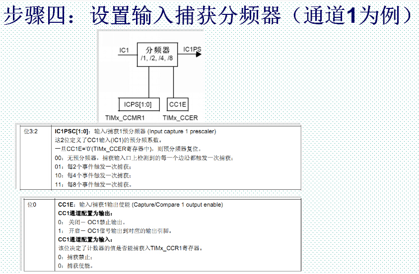

实验分析:
1.定时器的框图及输入捕获框图的放大版
注:通过检测TIMx_CHx上的边沿信号,在边沿信号发生跳变(比如上升沿/下降沿)的时候,
将当前定时器的值(TIMx_CNT)存放到对应的捕获/比较寄存器(TIMx_CCRx)里面,完成一次捕获。
2.输入捕获的工作流程分析:
<1>
<2>
<3>
<4>
<5>
