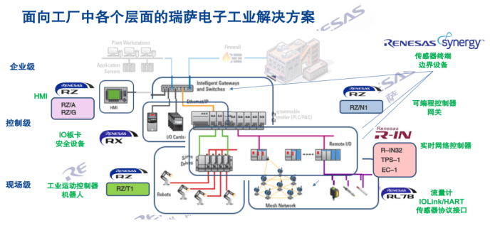

图片.png?imageView2/2/w/550
如图所示,瑞萨电子在工业市场的布局,可支持各个层面的应用。

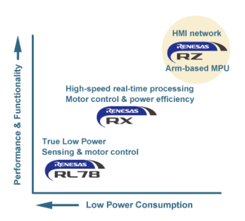

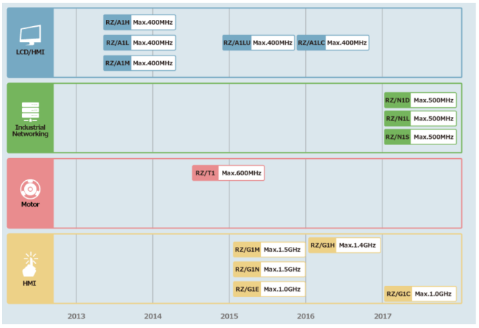

RZ家族系列的定位,是基于arm的MPU,性能从300MHz到1.5GHz,主要应用于工业市场中控制和IT技术的融合。
目前RZ家族包含四大块,分别为显示、工业互联网、马达控制及人机界面,RZ/N1是瑞萨电子首款问世的工业互联网产品。

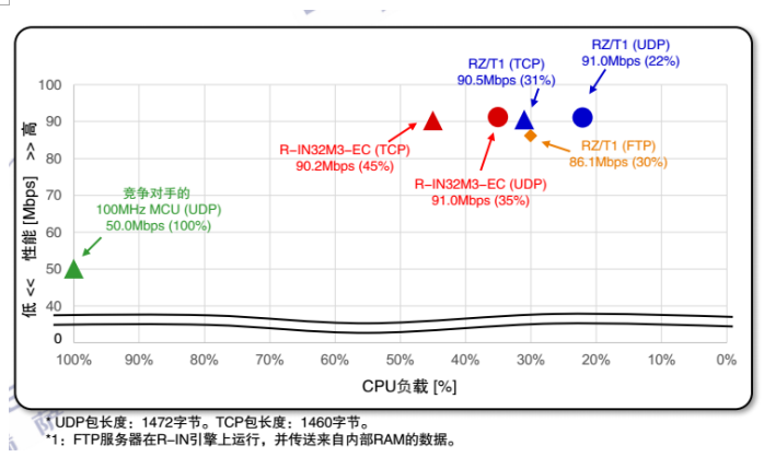

R-IN引擎平台主要负责加速协议处理,内部包含了32位CPU和硬件RTOS,此外还有以太网加速器,实现更高性能的实时网络通信,戴其宏表示,相对普通水平,R-IN的中断响应时间可以减少六倍,多任务切换速度提高三倍,同时具有极微弱的抖动。
如图所示,实测结果显示,普通MCU在50MHz 50Mbps的网络传输负担下就已经满负荷运转。而采用R-IN引擎的产品不单主频更高,同时可轻松实现接近百兆水平,CPU负载只有20%~30%。

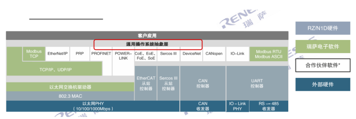

RZ/N1在芯片架构上,将应用部分与实时部分分离,在通用操作系统抽象层层面上集成协议栈,通过共享内存和中断请求实现片内CPU的无缝通信,以满足对最新的IT/OT工业应用对于实时性和高性能的双重需求。
瑞萨电子的RZ/N1采用的平台化策略,本身提供了硬件及部分软件,部分工业以太网协议则是通过第三方合作伙伴来提供。由于协议通过了操作系统抽象层简化,客户如果要调用实时性通信协议,可直接调用R-IN引擎即可,不需要进行二次开发,客户只需要关注应用层即可。

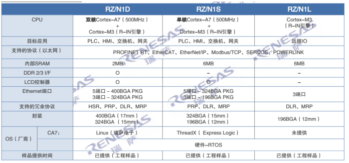

目前基于RZ/N1,瑞萨电子一共提供3大系列,5种封装,分别对应不同的具体应用。
为了更好的推广该产品,瑞萨电子提供了解决方案套件,包含开发板、驱动程序和示例支持包及代码,客户可直接进行评估。而针对开发环境,RZ/N1也支持不同第三方的开发工具和OS。
