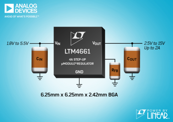

中国北京 – 2018 年 4 月 10 日 – Analog Devices  (ADI) 宣布推出 Power by Linear™ LTM4661,该器件是一款采用 6.25mm x 6.25mm x 2.42mm BGA 封装的低功率升压型 µModule® 稳压器。只需少量的电容器和一个电阻器即可完成设计,而且解决方案的占板面积小于 1cm² (单面 PCB) 或 0.5cm² (双面 PCB)。LTM4661 内置了一个开关 DC/DC 控制器、MOSFET、电感器和支持组件。LTM4661 在 1.8V 至 5.5V 的输入电源范围内工作,而且在启动之后可在低至 0.7V 的电压条件下继续运行。输出电压可利用单个电阻器设定在 2.5V 至 15V 的范围内。该器件采用小巧扁薄的封装并具有宽输入和输出电压范围,因而成为众多应用的理想选择,包括光学模块、电池供电型设备、基于电池的备份系统、用于功率放大器或激光二极管的偏置电压以及小型 DC 电机。
LTM4661 能够在 3.3VIN 至 5VOUT 转换情况下连续地提供 4A 电流,以及在 3.3VIN 至 12VOUT 情况下连续地提供 0.7A。LTM4661 采用同步整流,可提供高达 92% 的转换效率 (3.3VIN 至 5VOUT)。开关频率为 1MHz,而且也可同步至一个频率范围为 500kHz 至 1.5MHz 的外部时钟。LTM4661 的 1MHz 开关频率和两相单输出架构可针对电压和负载变化实现快速瞬态响应,并显著地降低输出纹波电压。LTM4661 具有三种操作模式:突发模式 (Burst Mode®)、强制连续模式和外部同步模式。突发模式操作中的静态电流仅为 25µA,因而可延长电池运行时间。对于要求工作噪声尽可能低的应用,强制连续模式或外部同步模式可最大限度抑制可能的开关噪声干扰。
LTM4661 拥有停机期间的输出断接和启动时的浪涌电流限制功能。故障保护功能包括短路、过压和过热保护。
