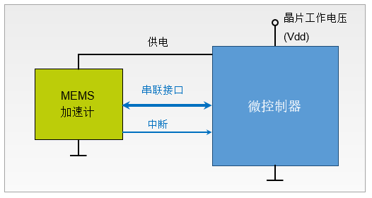

在某些设计中,可以使用传感器的功率循环。传感器的电源只有在需要测量时才会被激活,否则传感器就会处于关闭状态。我们可以通过从微控制器的引脚上提供传感器的电源来实现。如图2所示。在应用这种技术时,需要正确的计算功耗预算,因为每个传感器的启动都需要对其进行配置和等待,直到输出被确定,并提供正确的数据。
 blob.png?imageView2/2/w/550
图2:透过为控制微控制器针脚控制传感器电源供应

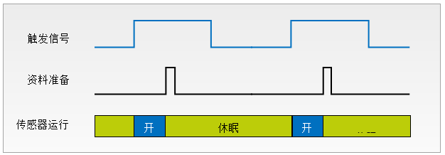

如前文所述,传感器输出的数据率较低,意味着当前的耗电量较低,因此,所谓的单数据转换机制可以是传感器与应用程序所需的数据完美匹配,如图三所示。使用这种机制,要么是由传感器引脚上的外部触发信号,要么是由使用串行指令从MCU发起的寄存器写入。这样获得的数据就会存储在传感器中。传感器还可以启动一个数据准备中断信号,通知MCU数据转换已经完成,现在可以通过应用程序读取数据。有了这个功能,无论是低于1Hz,还是任何预先定义范围以外的数据速率都可以实现。
图3:单一数据转换机制
