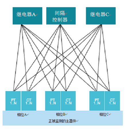

诸如电压互感器(PT)和电流互感器(CT)的常规仪表变压器测量流经主器件的高压和电流。铜线将变压器的模拟输出连接到辅助器件,铜线的数量根据应用而增加。
图1所示为用于保护、控制和监控的独立CT和PT,由于铜线多而导致安装和维护复杂性,并导致更高成本的潜在故障增加。此外,使用多个变压器使得器件内的初级电流和电压数字值不同,从而限制了系统性能和可靠性。

图1使用铜线的传统变电站中的CT和PT布线。

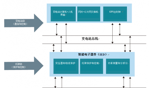

图2.数字化变电站架构
数字化变电站架构
根据国际电工委员会(IEC)61850标准的定义,数字化变电站架构包括三个级别:过程级、托架级和站级,如图2所示。
每个级别执行特定功能,且应用程序一同工作,以执行数字子站功能。

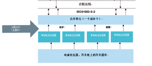

过程级包括电力变压器、仪表变压器和开关器件。
过程级是主要器件和辅助(保护和控制)器件之间的接口。在传统的变电站中,接口采用铜缆布线硬连线;电流和电压以可接受的标准化辅助信号电平通到保护和控制面板,而控制电缆发送和接收状态信息。在数字化变电站中,所有数据 - 模拟和二进制 - 都靠近信号源进行数字化,并使用IEC 61850-9-2协议通过光纤电缆发送到IED。
托架级包括辅助器件或IED,如托架控制器、保护继电器、故障记录器和电表。IED不再具有模拟输入,因为数据采集发生在过程级。合并输入还可以减少或消除对二进制输入的需求,从而实现通常仅占传统一半占用空间的紧凑型器件。IED处理保护和控制算法和逻辑,制定跳闸/不跳闸决策,以及为较低(过程)和上部(站)级以太网提供基于IEC 61850的通信能力。通信网络冗余是一种典型要求,可确保最高的可用性和可靠性。两种IEC 62439标准 - 高可用性无缝冗余(HSR)和并行冗余协议(PRP) - 促进IED互操作性以及从不同供应商到变电站网络的集成。
站级包括变电站计算机、以太网交换机和网关。除传统的监控和数据采集(SCADA)总线外,变电站总线还提供了额外的通信功能,因为它允许多个客户端交换数据;支持点对点器件通信;并链接到变电站间、广域通信的网关。站级器件可包括变电站人机界面(HMI)、IED访问的工程工作站或电力系统数据的本地集中和存档、SCADA网关,至远程HMI的代理服务器链接或控制器。

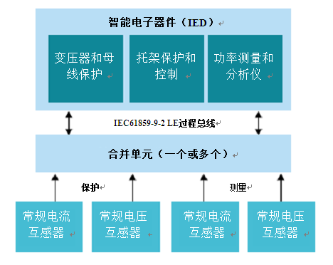

使用合并单元测量电参数
合并单元将仪表变压器输出转换为标准化的基于以太网的数据输出,并实现IEC 61850。
图3。带有传统变压器的合并单元
在数字变电站中,不是将传感器输出连接到托架级的保护和控制器件,而是将合并单元放置在连接到过程级的主器件的传感器附近。
合并单元将模拟信号(电压、电流)转换为基于IEC 61850-9-2的采样值,用于保护、测量和控制,并通过数字通信与变电站中的IED通信,如图3所示。一些关键的合并单元功能包括模数转换、重采样、与全球时间基准的同步,样本转换为IEC 61850-9-2协议以及使用光纤以太网接口与IED通信。
合并单元执行必要的处理,以根据IEC 61850-9-2标准生成精确的、按时间排列的采样值输出数据流。该处理包括模拟值的采样;精确的实时参考;消息格式化为采样值;并将单一数据源发布到测量、保护和控制器件。

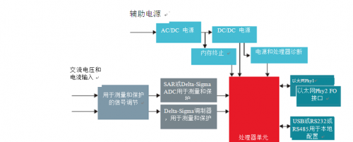

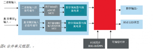

德州仪器(TI)的集成电路和参考设计可帮助设计人员应对这些挑战。图4所示为合并单元中的功能块。
合并单元包括下述的多个子系统,这些子系统互连,以执行信号缩放/捕获、处理和通信功能。德州仪器推荐器件的独特特性和功能(加括号)简化了关键组件的选择,并最大限度地减少了设计工作量。
•处理器模块(使用AM3359或AM4372或AM5706或AM6548)使用可编程实时单元工业通信子系统(PRU-ICSS)连接到ADC,并包括用于处理电气参数和算法的数字信号处理器(DSP)内核和Arm®Cortex®-A15微处理器子系统,用于外部通信、用户界面和变电站通信协议的执行。
•使用光纤电缆或铜线的以太网接口(DP83822、DP83840)连接到使用媒介独立接口(MII)或简化MII和基于硬件辅助IEEE 1588 PTP的时间的主机,以100 Mbps的速度进行通信同步。
•AC/DC(使用UCC28600、UCC28740、UCC24630)宽输入、高效率、基于同步整流器的电源。
•DC/DC电源树(使用LMZM33604、TPS82085),其包括具有小尺寸的高效电源模块、集成电感和> 2-A负载电流,具有快速瞬态响应和由于集成一个封装中的控制器、高侧和低侧FET及电感器导致的降低的电磁干扰(EMI)。
图4.合并单元框图。

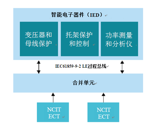

图5.与非传统仪表变压器连接的合并单元。
•内存终止(使用TPS51200、TPS51116),其使用符合JEDEC标准的源或汇型双倍数据速率(DDR)终端LDO或带有同步降压控制器、LDO和缓冲基准的一体式DDR电源管理器件。
•交流模拟输入模块(使用OPA4188、THS4541、ADS8588S、ADS8688、AMC1306x),包括交流电压和电流输入,用于保护、监控和测量。增益放大器将传感器的输出缩放为ADC输入范围。16位、18位或24位精度逐次逼近寄存器或delta-sigma ADC采用每周期80或256(或更高)采样速率采集样本,使用每秒脉冲或范围间仪表组同步到全局时间参考。
•直流模拟输入或RTD模块(ADS1248、ADS124S08),用于双向或单向直流电压或电流控制操作,用于器件之间的远程通信。24位精度delta-sigma ADC可改善测量范围和精度。
•用于监控电池的二进制输入模块(ADS7957、ISO7741、ISOW7841),提供器件之间的互锁并指示配置更改和状态。与基于光耦合器和齐纳二极管的设计相比,ADC和基于数字隔离器的架构可提高测量精度,并降低因使用较少器件而导致的电路复杂性。
•继电器或高速型数字输出模块(使用TPS7407、DRV8803)用于报警和外部断路器操作。
•防瞬态的模拟输入的板载保护(使用TVS3300或TVS3301)和板级诊断(使用HDC2010,TMP423和TMP235)用于测量环境温度/湿度,以进行测量漂移补偿。
合并单元与不同类型的变压器连接进行测量,包括传统的仪表变压器、NCIT(如光学电流互感器)或电流用Rogowski和电压用电阻电容式电压互感器(RCVT))。连接到合并单元的NCIT,如图5所示,为单个器件提供计量、保护和控制精度的选项。NCIT技术可减少变压器尺寸和重量,从而节省空间和成本。
NCIT提供:
•提高了测量精度,具有来自传感器非饱和效应的宽动态范围。
•测量瞬态和谐波时的精度更高。
•由于降低了内部电弧和二次开路故障的风险,提高了安全性。
