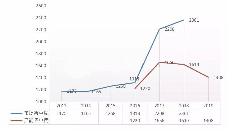

  根据这个公式,LEDinside对LED芯片行业的数据试算,可以得到LED行业集中度的信息,一般而言,HHI值应在0与1之间,但通常之表示方法是将其值乘上10000而予以放大,因此 HHI介于0到10000 之间。
  计算结果如下:
  ▲ 说明:市场集中度测算来自各厂商当年的销售额,2018年销售额为2017年线性外推。产能集中度测算主要采取当年底时点的产能,2018年、2019年数据来源各家厂商产能规划。

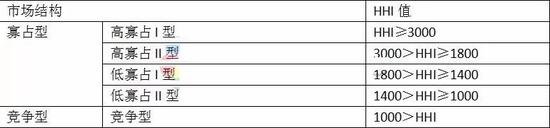

  HHI指数对应的市场结构分类如下:
  从市场结构来判断,LED芯片行业从2017年跨入了高寡占II型。
  从产能结构来看也已经迈入了低寡占I型,但由于2019年兆驰这样的新玩家产能投放,以及原本边缘化厂商的回归,导致供给结构重新趋于分散,一定程度上破坏了行业的整体盈利能力。但尽管如此,LED芯片产能集中度的HHI指数仍然高于2016年,并保留在低寡占I型区间内,巨幅的扩产也未必就是洪水猛兽。如果产业集中度与行业盈利能力这种联系存在的话,大概率2019年LED芯片行业竞争强度相比17年、18年会有所增加,但是也不太可能回到2015年时恶性竞争的水平。
