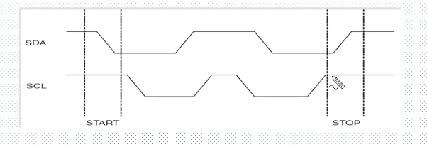

<2>:产生起始信号
先将SDA和SCL置高,然后在SDA拉低时进行延时,然后将SCL拉低
void IIC_Start(void)
SDA_OUT();     //sda线输出 0011
IIC_SDA=1;
IIC_SCL=1;
delay_us(4);//保持SCL稳定
  IIC_SDA=0;// SDA开始从高向低跳变
delay_us(4);
IIC_SCL=0;//钳住I2C总线,准备发送或接收数据
<3>产生终止信号
先确定SCL SDA为拉低状态,然后在SCL拉高的期间实现SDA的拉高
void IIC_Stop(void)
SDA_OUT();//sda线输出
IIC_SCL=0;
IIC_SDA=0;//准备进行跳变
  delay_us(4);
IIC_SCL=1;
delay_us(4);
IIC_SDA=1;//发送I2C总线结束信号

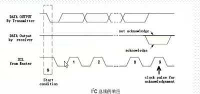

<5>:ACK应答(拉低SDA产生应答 主机反馈信号)(升高SDA则不产生应答 ))
void IIC_Ack(void)
IIC_SCL=0;
SDA_OUT();//主机接收应答信号,相当于反馈信号
IIC_SDA=0;
delay_us(2);
IIC_SCL=1;
delay_us(2);
IIC_SCL=0;
//保证SDA为低的时候产生应答
void IIC_NAck(void)
IIC_SCL=0;
SDA_OUT();
IIC_SDA=1;
delay_us(2);
IIC_SCL=1;
delay_us(2);
IIC_SCL=0;
//保证SDA为高的时候不产生应答

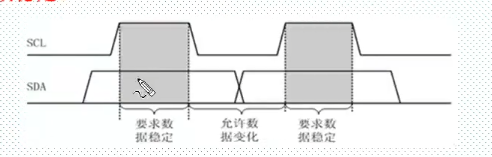

<6>发送字节(使用循环发送8字节,拉低SCL位实现字节的传输)
//IIC发送一个字节
//返回从机有无应答
//1,有应答
//0,无应答
//SCL在高电平的时候 无法改变SDA的数据
//SCL为低电平的时候 可以改变SDA的数据
void IIC_Send_Byte(u8 txd)
    u8 t;
SDA_OUT();
    IIC_SCL=0;//拉低时钟开始数据传输
    for(t=0;t<8;t++)
        IIC_SDA=(txd&0x80)>>7;//获取最高位 然后移七位到达最低位
        txd<<=1;
delay_us(2);   //对TEA5767这三个延时都是必须的
IIC_SCL=1;
delay_us(2);
IIC_SCL=0; //等待下一次数据发送
delay_us(2);
<7>:读取字节,通过标志位主机是否应答(SCL=1开始读字节)
//读1个字节,ack=1时,发送ACK,ack=0,发送nACK
u8 IIC_Read_Byte(unsigned char ack)
unsigned char i,receive=0;
SDA_IN();//SDA设置为输入
    for(i=0;i<8;i++ )
        IIC_SCL=0;
        delay_us(2);
IIC_SCL=1;//SCL为高电平的时候开始读取信号
        receive<<=1;
        if(READ_SDA)receive++; //最低位+1;
delay_us(1);
    if (!ack)
        IIC_NAck();//发送nACK
    else
        IIC_Ack(); //发送ACK
    return receive;
