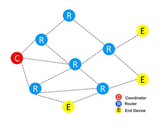

标准的ZigBee网络协议包括协调器、路由器和终端节点,而建立一个ZigBee网络除了必须要有的协调器之外,仅需加上路由器或终端节点即可。
在启动标准ZigBee Pro网络通讯前,如果没有建立存储跳转路径的路由表,则节点无法通信,同样需要定时地发送网络报文检查节点是否异常。由此可见,ZigBee Pro不仅启动速度慢,而且定时发送网络报文占用大量的带宽。

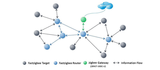

image.png?imageView2/2/w/550
图 4 致远电子FastZigBee组网图示
其特点优势如下:
l  启动零延时:FastZigBee节点上电无需组网等待,可直接根据配置信息数据输出,较小唤醒启动组网时间和功耗;
l  节点容量大:FastZigBee采用16bit短地址管理方式,在轮讯机制下,理论上节点容量高达65535个;
l  完全透明:FastZigBee采用透明传输,用户可随意创建私有协议格式,不局限与固定第三方协议;
l  无需二次开发:FastZigBee组网协议内嵌模块中,可使用配套软件或者AT配置命令配置,方便快速组网通信。

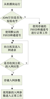

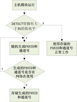

一般情况下节点数量不多时,我们可以通过配套配置工具即可快速完成配置投入使用。当节点数量到一定的程度是,如果还是一个一个节点去配置,显然非常麻烦,那么可使用AT命令控制FsatZigBee模块进入自组网模式,快速实现现场动态组网。
图 6 主机模块自组网过程图示
图 7 从机模块自组网图示

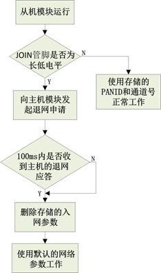

如若后期需要对现场进行更新,对于局域网内节点数量及布局进行更改,亦可通过命令控制主机模块重新获取网络参数,从机模块退出之前加入的网络,再次进入自组网快速完成新的网络搭建。
图 8 主机重新获取网络参数
图 9 从机模块退网操作
