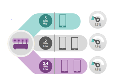

1. Band Steering –频谱导航
                                              blob.png?imageView2/2/w/550
功能说明如下:
当一个ap同时支持2.4G和5G双频时,当距离近时,优先连接5G,尽可能使用11ac协议,使得空间利用率更高,当距离远时,由于2.4G的连接距离比较远,可以使客户端迁移到2.4G,保证无线可以连接。
如果5G频率上的客户端很多,可以将部分客户端迁移到2.4G上,以保证合理利用频谱资源,主要取决于CCA的繁忙程度。润欣科技提供的Wifi-son还可以根据每个客户端的实际占用带宽率来控制客户端的关联行为。频谱的切换并不影响用户的实际使用,切换速度比较快。

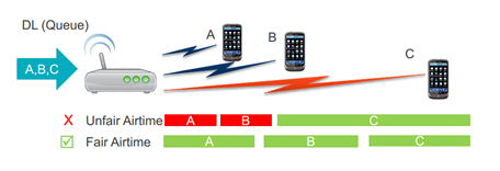

2. Air Time Fairness-接入时间公平
功能说明如下:
由于ieee802.11协议采用基于CSMA/CA的多址随机信道接入控制机制。所以会出现客户端之间对信道的带宽占空比不同。润欣科技提供的高通Wifi-son技术可以通过设置每个客户端的接入占用比,从而保证每个客户端可以均衡的利用带宽。
根据不同,可以使用严格优先时间和接入公平时间。严格优先按照客户端的优先级来决定带宽利用率。接入公平指每个客户端公平的利用带宽。

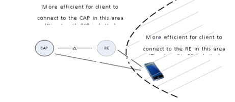

3.    AP Steering-AP无线漫游:
功能说明如下:
当客户端连接在CAP时,由于客户端在不断的移动,当移动到RE处时,CAP和RE记录到客户端的信息(信号强度),CAP会告知客户端迁移到RE上,从而让客户端可以连接到信号质量比较好的RE上,从而提供更好的无线体验。
