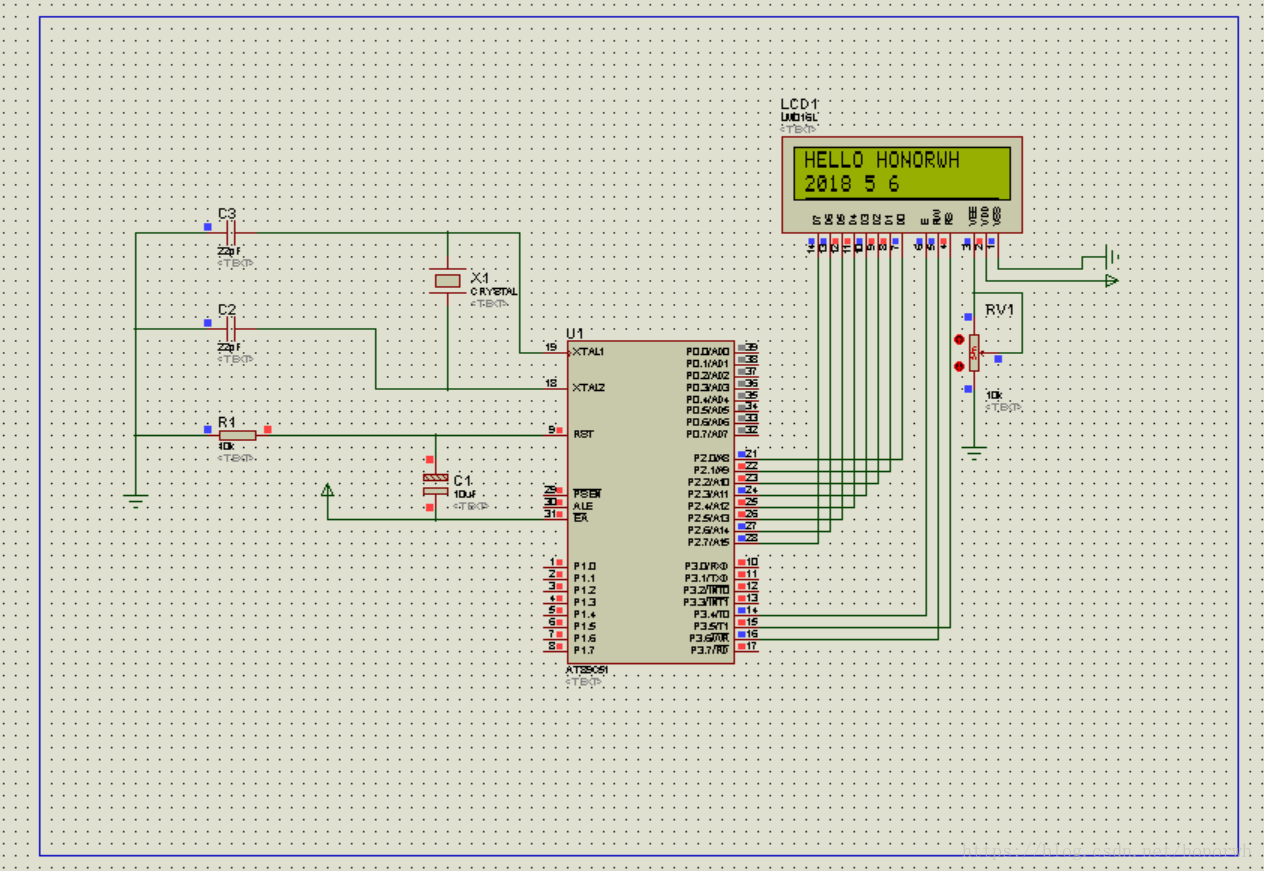

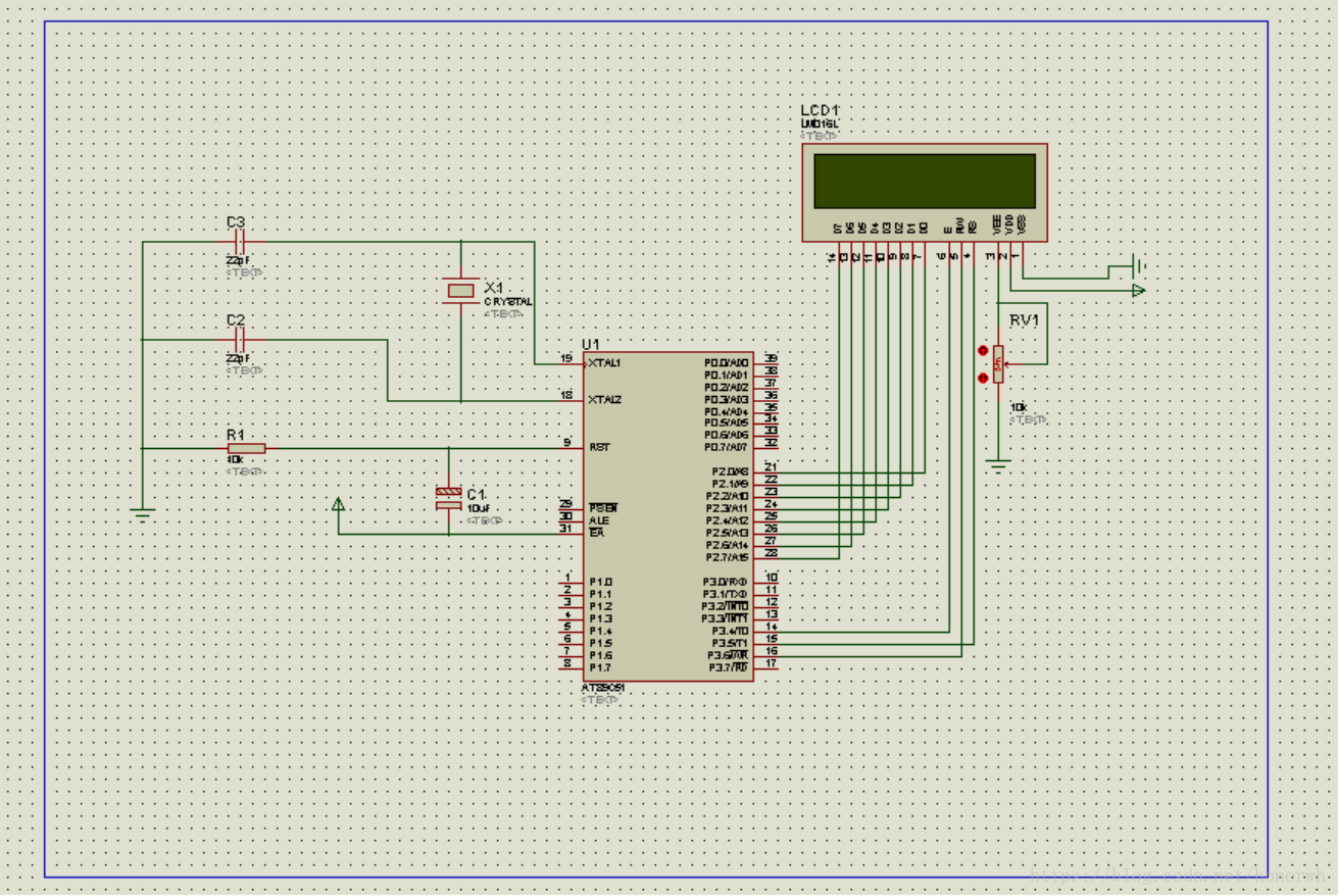

原理图附上:
这里有几个主要注意:
1.如果D0-D7要接在P0口的话,必须接上拉电阻,否则仿真时会出现灰色的电平,然而直接接P2口便不需要上拉电阻。51芯片一直要注意这个问题。
2.本实验用到的LM016L虽然只有14个引脚,而实物是16个,但是这没什么关系,就少了个背光电池的引脚,其他功能一样,也就是仿真用LM016L就是1602。
3.芯片上E(使能端)直接接P3.4,RS接P3.5,RW可以直接接地,因为是读写控制端,然而本实验不需要从液晶屏读取什么,所以直接低电平即可。VDD接电源,VSS接地,D0-D7接P2。
效果图如下:
代码如下:
