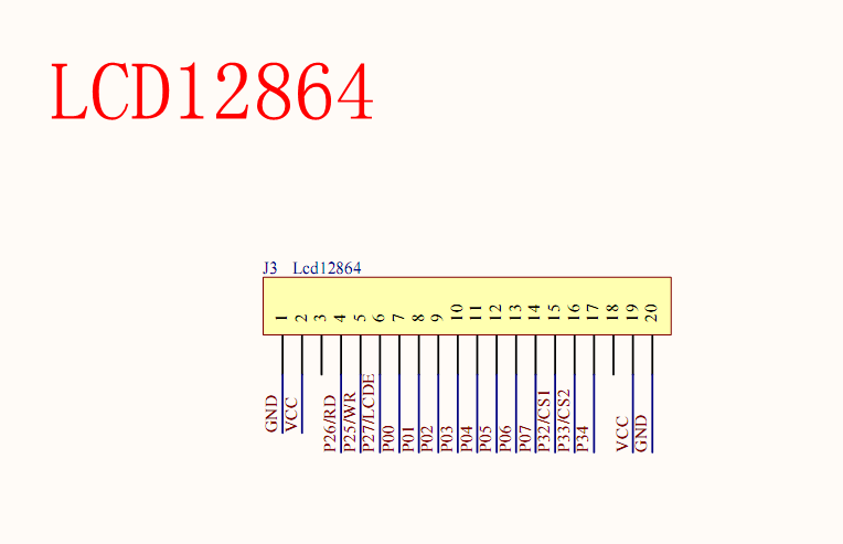

2018年06月25日 | 51单片机第六弹---LCD液晶显示模块
2018-06-25 来源:eefocus
* 实 验 名      : LCD1602实验
* 使用的IO      : LCD使用P0
* 实验效果       : 在液晶屏上显示  love
* 注    意         :
#include
#include
#define GPIO_LED P2
#define GPIO_LCD P0
#define GPIO_KEY P1
#define uint unsigned int
#define uchar unsigned char
sbit LCDE=P2^7;
sbit RW=P2^5;
sbit RS=P2^6;
uchar code DIG_CODE[17]={
0x3f,0x06,0x5b,0x4f,0x66,0x6d,0x7d,0x07,
0x7f,0x6f,0x77,0x7c,0x39,0x5e,0x79,0x71};
uchar My_code[]="love";
void Delay10ms();
void LcdInit();
void LcdWriteCom(uchar com);
void LcdWriteData(uchar dat);
void main()
    uchar i;
    LcdInit();
    for(i=0;i<4;i++)
        LcdWriteData(My_code[i]);
    while(1){}
void Delay10ms()
    uchar i=38,j=130;
    while(i--)
        while(j--);
void LcdWriteCom(uchar com) //读命令
    RS=0;
    RW=0;
    GPIO_LCD=com;
    LCDE=1;
    Delay10ms();
    LCDE=0;
void LcdWriteData(uchar dat)  //读数据
    RS=1;
    RW=0;
    GPIO_LCD=dat;
    LCDE=1;
    Delay10ms();
    LCDE=0;
void LcdInit()           //初始化
    LcdWriteCom(0x38);
    LcdWriteCom(0x0c);
    LcdWriteCom(0x06);
    LcdWriteCom(0x01);
    LcdWriteCom(0x80);
