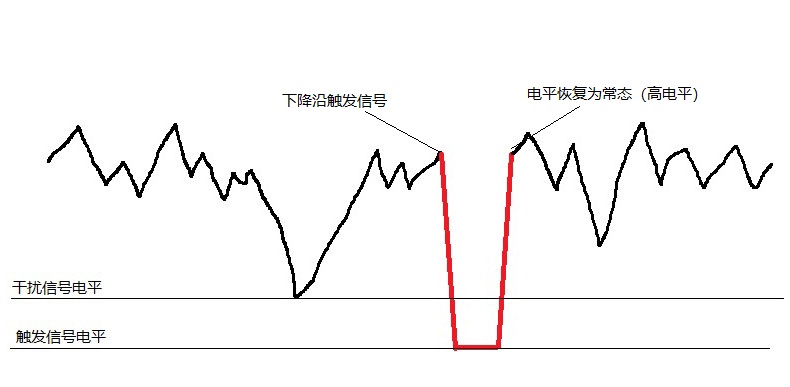

      一般情况下进行信号的捕获,如上升沿或者下降沿。均可采用外部触发进行捕获。这是基于信号比较稳定的情况,如信号出现较大的纹波或者易受到干扰。会出现“误触”的现象,此时用外部中断难以捕获到正确的信号。
       这种情况的解决办法,可以采用以下办法:
(1)使用定时器进行捕获,并开启定时器的滤波功能。在库函数结构体中,为:
        TIM_ICInitStruct.TIM_ICFilter = 0x0f;(滤波系数可填0x00~0x0f)
        当系数开到最大(0x0f)可有效过滤大部分纹波以及干扰信号,但对于持续时间较长的干扰无法过滤。
(2)使用ADC模拟看门狗功能。
        比如当前信号为高电平,触发信号为下降沿,存在着一定的纹波以及偶发的干扰如图:
        这种信号,采用第一种方法并不能很好地捕获。但如果使用ADC模拟看门狗功能则能很好地识别。方法如下:
   (1)初始化看门狗触发阈值为低电平触发。假设触发信号的电平为0.2V,干扰信号最低达到0.6V。设置看门狗阈值为:0.4V~3.3V(STM32F1供电3.3V),此时0.4V~3.3V的信号不会触发看门狗中断,但0.2V(触发信号)可成功触发中断。达到了过滤干扰信号的目的。
   (2)当触发信号触发模拟看门狗中断后,处理完触发信号的程序后,更改看门狗触发阈值为高电平状态。如0V~2V。目的是防止触发信号时间过长,频繁进入看门狗中断。当触发信号恢复高电平状态,因为已经设置了看门狗中断为高电平触发,此时会进入一次中断。中断中只需要将看门狗触发阈值改为低电平触发,即可等待下一次的触发信号。
