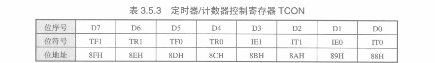

在这里说明一点,对于51单片机的 I/O 口而言,上电时,默认输出为高电平。对于其寄存器而言,上电是,默认为0。可见,当要完成外部中断0的配置时,我们只需要配置中的EX0、EA,当然还有外部中断0的触发方式(产生方式),这里就要看到中断及控制寄存器TCON,其成员及意义如下:
这里写图片描述
这里写图片描述
可见外部中断0和外部中断1的设置方式雷同,跟据上表所述,我们通过设置IT0来设置外部中断0的触发方式(分别为:低电平触发、下降沿触发),其中 IE 位由硬件自身控制,不需要软件操作。
