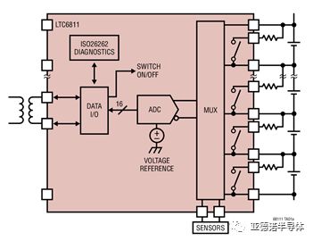

ADI 的最新的第四代锂电池主监控 IC 产品 LTC6811 分别能够 对12个通道的电压和温度进行监测(未来产品提供更灵活的通道 数),极限精度优于1.2 mV。多个 LTC6811 可采用菊花链连接。该 IC提供业界最快的转换速度和最佳数据保护。可在290 μs内检 测12个通道的数据。此外,IC还提供被动式电池单元平衡控制功能。

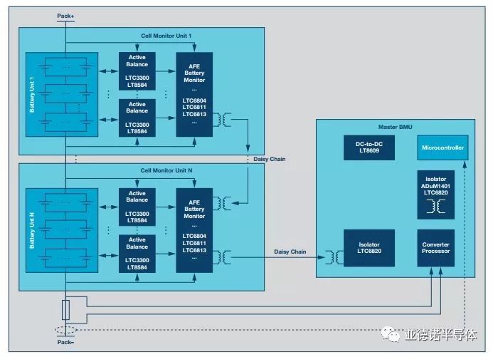

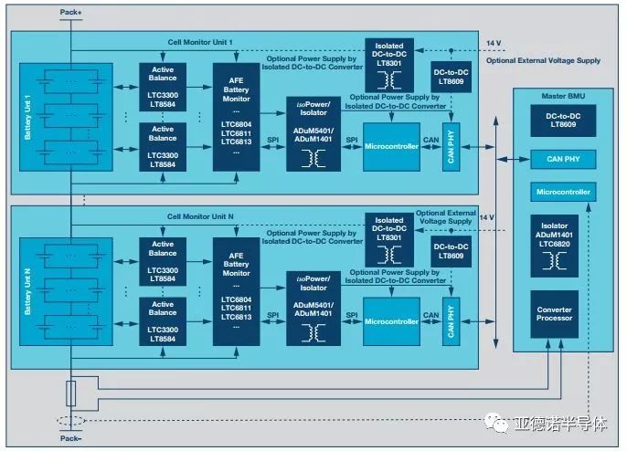

BMS解决方案框图
隔离 SPI 架构
