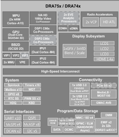

如图所示,在DRAx系列中,拥有众多CPU、GPU、DSP等内核,同时还包括诸如VIP、EVE分析处理器,IPU等专用加速器,实现更高的处理性能。

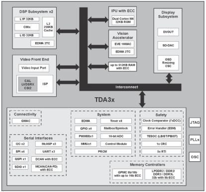

如图所示,TDA3x,拥有DSP、IPU、ISP、EVE等丰富的处理器单元。

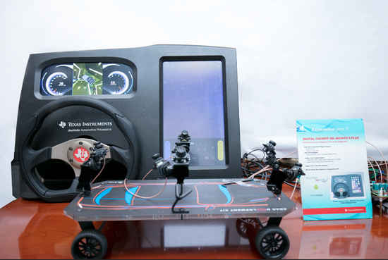

JACINTO 6PLUS数字驾驶舱
 jacinto.png?imageView2/2/w/550
各种类型的数字仪表盘,满足不同渲染UI需求
丁丁介绍道,利用Jacinto独特的多核异构特性,通过虚拟化技术,可实现跨操作系统平台的智能座舱融合系统。“满足系统安全可靠隔离的同事,Jacinto支持1920*720 3D图形数字仪表以及1920*1080全尺寸高清安卓信息娱乐系统,通过操作系统层面的隔离实现互不干扰。”

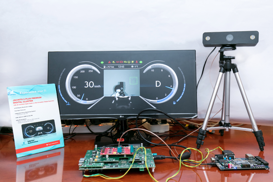

JACINTO 6 PLUS 高端数字仪表,支持车内摄像头监控
针对中国市场的不同需求,TI还提供了诸多低成本处理器,利用异构处理器的丰富组合,在不实用虚拟化技术的前提下实现仪表、车机等多屏系统集成方案。相比虚拟化软件的实现方式,TI的异构处理器利用不同内核执行不同的操作系统,并且在内部实现了硬件隔离,因此即便不使用Hypervisor技术,也可以实现多操作系统的集成。这样就可以避免当安卓系统发生卡顿时,影响仪表的使用。
“和传统的影音娱乐处理器不同,数字仪表处理器要达到ISO26262  ASIL- B等级的安全标准,Jacinto 6架构可提供对可靠性要求最高的仪表盘故障显示系统,内核间具有互相备份及校验功能,利用更高可靠更高实时性的硬件单元来刷新及绘制仪表盘关键显示内容,包括速度、档位等信息。”丁丁说道。
在软件开发层面来说,无论在信息娱乐、仪表、ADAS等应用上都具有对应的软件框架和SDK,用户不需要自己搭建多核系统,直接使用TI框架就可以达到优化的多核计算,用户不需要考虑太多底层环境的实现和优化。
总结来说,在数字仪表盘领域,TI Jacinto拥有更高的显示性能、更高的分辨率,更安全可靠,更高的可扩展性,一致性的软件平台,更低的系统功耗,更友好的开发框架等。

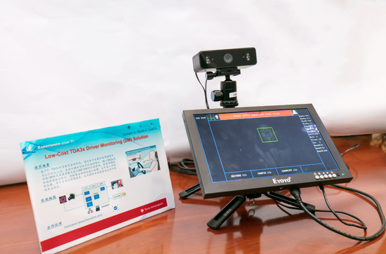

低成本驾驶员检测方案

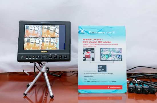

丁丁介绍道,去年TI中国团队基于TDA2E开发出了4路高清行车记录仪功能,在原始四路鱼眼摄像头环视显示基础上直接对高清视频进行压缩记录。
图片.png?imageView2/2/w/550
TDA2E17 3D SRV + Multi channel CBB solution

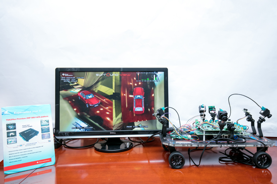

TDA2P的计算资源非常丰富,除了环视系统之外,还空置了大量运算资源可开发车位识别等功能。
除了200万像素环视之外,TDAx还可结合超声波传感器进行融合。“传统环视系统旋转、图像渲染和建模等完全需要依靠GPU,而TI的优势在于多核异构,可以利用DSP实现针对图像的部分功能。”丁丁介绍道。
TDA2Plus Premium 2MP SRV+APA platform
如图所示,TI实现adaptive bowl,相比传统方案,TI的DSP技术可以动态识别障碍物的距离,并相应的实时生成最适合的模型,有效解决此前的遇到障碍物时图像被拉伸的问题。

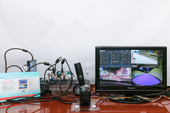

深度学习Demo
“越来越多跨界客户进入到汽车电子市场,为了满足这一趋势,TI提供最优秀的硬件平台和解决方案,提供更易于开发的软硬件架构,满足从入门级到资深用户的不同需求。”丁丁总结道。
