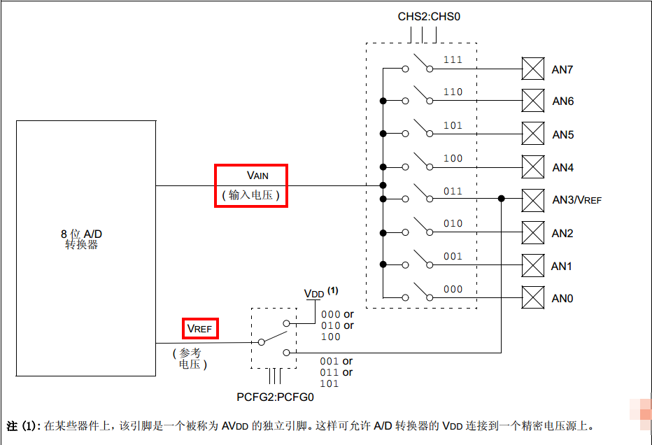

A/D 模块结构框图如图 所示:

2.2 控制寄存器 1 (ADCON1):引脚功能配置
bit 7     ADFM: A/D转换结果格式选择位  1 = 右对齐  0 = 左对齐
bit6      ADCS2:A/D转换时钟选择位
bit 3:0 PCFG2:PCFG0:A/D 端口配置控制位;其端口配置效果图如下所示:
注 : 当 AN3 被选作 VREF 时, A/D 的参考电压为 AN3 引脚的电压。当 AN3 被选作模拟输入 (A) 时, A/D 的参考电压为器件的 VDD。

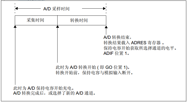

A/D 转换时序如下:
3.2 AD采集时间要求
TACQ = 放大器的建立时间 + 保持电容充电时间 +温度系数 = TAMP + TC + TCOFF
PIC为中档单片机提供了最小采集时间计算参考;由于这一部分我只是工程上的应用,没有进行芯片原理探究;只给出一个参考公式,其余的不做涉猎:
TACQ = TAMP + TC + TCOFF
TACQ = 5 µs + Tc + [(Temp - 25°C)(0.05 µs/°C)]
TC = -CHOLD (RIC + RSS + RS) ln(1/512)-51.2 pF (1 kΩ + 7 kΩ + 10 kΩ) ln(0.0020)-51.2 pF (18 kΩ) ln(0.0020)-0.921 µs (-6.2146) =5.724 µs
TACQ = 5 µs + 5.724 µs + [(50°C - 25°C)(0.05 µs/°C)]=10.724 µs + 1.25 µs=11.974 µs。
3.3 AD采集过程中时钟的选择
每一位的 A/D 转换时间被定义为 TAD。每完成一次 8 位 A/D 转换需要 9.5 TAD。 A/D 转换的时钟
源可用软件进行选择。 TAD 的 4 种选项为:2TOSC;8TOSC;32TOSC;内部 RC 振荡器
为了确保 A/D 转换正确,所有器件的 A/D 转换时钟 (TAD) 的选择必须满足最小 1.6 µs 的 TAD时
间。下表 显示了器件在不同工作频率下以及所选的不同A/D时钟源下得到的TAD结果。
阴影部分不在推荐工作范围内。1: RC 时钟源的典型 TAD 为 4 µs。2: 这些值违反了所需最小 TAD 时间。3: 要加快转换时间,建议选择另一时钟源。4: 器件工作频率高于 1 MHz 时,整个转换过程应在休眠模式下进行,否则 A/D 转换精度可能超出允许范围。
3.4 配置模拟输入端口
ADCON1 和相应的 TRIS 寄存器用来控制 A/D 端口引脚的运行。若希望端口引脚为模拟输入,则必须将其相应的 TRIS 位置 1( 输入 ) ;A/D 转换与 CHS2:CHS0 位及 TRIS 位的状态无关。

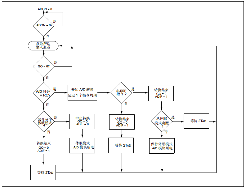

3.5 正式进行AD转换
下面一步一步介绍如何进行 A/D 转换。I/O 引脚被配置成模拟输入。模拟参考电压 (VREF) 为器件电压 VDD。使能 A/D 中断,A/D 转换时钟设为 FRC。该转换在 AN0 通道上进行。
注:由于所需采集时间的要求, 不应在打开 A/D 模块的同一指令中将 GO/DONE 位置 1(唤醒AD采集模块与开始进行AD采集必须分开)!!!
在转换期间将 GO/DONE 位清零将中止当前 A/D 转换。 ADRES 寄存器中的内容不会被部分完成的 A/D 转换样本所更新, ADRES 寄存器仍然保持上一次转换完成后的结果 ( 或上一次写入ADRES 寄存器中的值 )。 A/D 转换被中止后,在下一次采集开始前,需要等待 2TAD 时间。 等待 2TAD 之后,采集将在所选通道上自动开始。

AD工作流程图具体如下所示:
4.讨论一下复位对AD采样的影响
器件复位迫使所有寄存器进入复位状态,同时迫使 A/D 模块关闭并中止任何正在进行的转换。上电复位时, ADRES 寄存器中的值保持不变。上电复位后 ADRES 寄存器中的值不确定。
