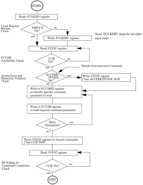

MC9S12XEP100的Flash(S12XFTM1024K5V2)包含:
1024KB的P-Flash 内存,包含5个物理Flash blocks,用于存储非易失性代码。
32KB的D-Flash内存,由一个物理Flash block组成,可作为Flash内存存储非易失性数据,或用于支持内建的模拟EEPROM。
4KB的缓存RAM,由一个物理RAM block组成,可用作普通的RAM,或者用于支持内建的模拟EEPROM。
MC9S12(X)系列单片机的Flash内存可以在不加外部电压的情况下自我重编程(擦除/写入),这是通过FTM模块提供的一个内存控制器来完成的,内存控制器独立于内核运行,用户通过给内存控制器传递命令及参数以使内存控制器修改Flash内存内容或配置模拟EEPROM资源;控制过程如下图:
FTM内存控制器控制流程
本驱动程序对这个控制过程进行了封装(即FTM_LaunchCommand函数),并进一步对所有可用的命令进行了封装,提供了用户友好的接口,方便各位使用。
下面上代码:
