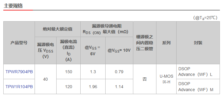

东京--八月,东芝电子元件及存储装置株式会社(“东芝”)将启动面向汽车应用的40V N沟道功率MOSFET——“TPWR7904PB”和“TPW1R104PB”的量产和出货。其采用双面散热、低电阻、小型DSOP Advance(WF)封装。
这些新产品在“DSOP Advance”(WF)封装中安装U-MOS IX-H系列芯片——采用最先进沟道结构的MOSFET,实现高散热性和低导通电阻特性。导通损耗所产生的热量得到有效消散,因此散热设计灵活性得到提高。
与东芝之前的U-MOS IV系列相比,U-MOS IX-H系列还实现了更小的开关噪声,有助于降低电磁干扰(EMI)[1]。“DSOP Advance(WF)”封装采用可焊锡侧翼端子结构[2]。
应用场合
    电动助力转向系统
    负载开关
    电子泵
特点
    符合AEC-Q101标准,适用于汽车应用场合
    采用顶板(top plate)[3]和漏极的双面散热封装
    可焊锡侧翼结构有助于提高AOI可见性
    U-MOS IX-H系列具备低导通电阻和低噪音特性
图片.png?imageView2/2/w/550
注:
[1] EMI(电磁干扰)
[2] 可焊锡侧翼端子结构:一种端子结构,支持在电路板上进行安装的自动光学检测(AOI)。
[3] 请注意,该顶板与源极电势相同,但不能用于电极。
